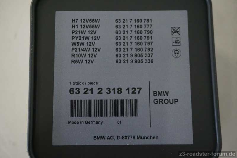

Hallo zusammen,
leider bin ich gerade etwas verunsichert. Ich möchte mir gerne eine eigene Ersatzlampenbox in den Zetti 1.9i (VFL Produktionsdatum 03/99) legen und finde nicht die "Richtige" bei Ebay oder Amazon...
In der Z3 Betriebsanleitung (ab 09/98) steht Fernlicht: Lampe HB3, 65 Watt und Abblendlicht: Z3 roadster 1.8, 1.9, Lampe HB4, 55 Watt
Wenn ich meinen Zetti mit der FIN bei Leebmann eingebe, kommt die TeileNr. 63212318127 als "Aktuell identifiziertes Fahrzeug ist kompatibel" und die hab ich auch bei Ebay gefunden. Leider weichen auch hier die Angaben von der Betriebsanleitung ab (Siehe Bild)
In meiner vorhandenen Ersatz-Lampenbox sind leider nur 2x H4 55/60 Watt (Doppelfaden) drin...
Danke im Voraus für zielführende Antworten!

Und was steht auf den Scheinwerfern?

Ich habe vor 2 Wochen bei meinem 1.8 von BJ 1996 Fernlicht und Abblendlicht gegen HB3 und HB4 getauscht.
Hoffe es hilft.
