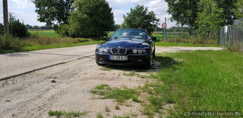

Hi,
ich habe letztes Jahr die CCFL Angle Eyes eingebaut. War knapper Tag Arbeit. Ich habe aber das Gefühl, dass die Lichtausbeute jetzt deutlich besser ist als vorher.
