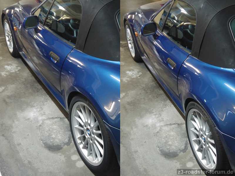

Zustand 3:
Vorn 225/40/18 auf 8,0x18 ET47 + + 10mm Spurverbreiterung pro Seite, ergo "ET37"
Hinten 245/35/18 auf 8,5x18 ET50 + 30mm Spurverbreiterung pro Seite, ergo "ET20"
Sieht super aus, gefällt mir sehr gut. Links vorher, rechts nachher.
