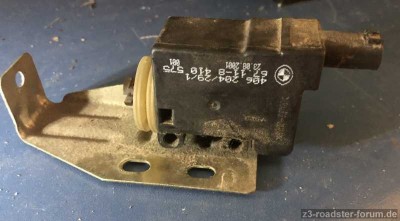

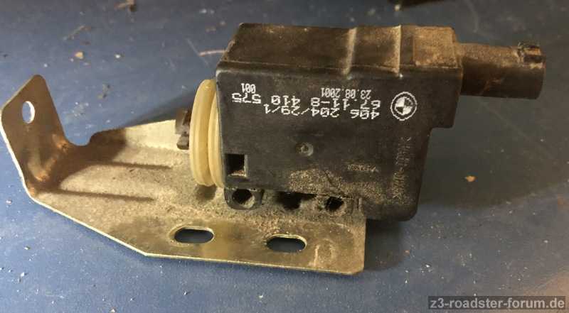

Beitragvon Sperre » 31.08.2019 16:16
Neuen Stellmotor eingebaut und es geht wieder.
Kosten ca. 40€
Einbau:
rechtes Hinterrad abnehmen.
Kunststoff-Radhausabdeckung ausbauen (4 Schrauben)
Motor sitzt ganz links im Radhaus, da wo im Kofferram die Notentriegelung sichtbar ist.
Motor incl Winkel ist mit 2 Muttern befestigt.
Stecker abziehen, Bowdenzug ausklinken.
So sieht er aus.
