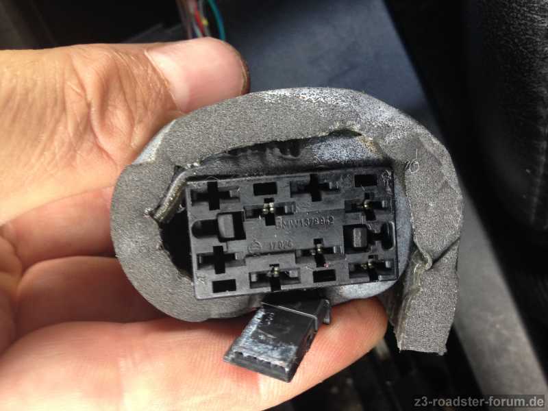

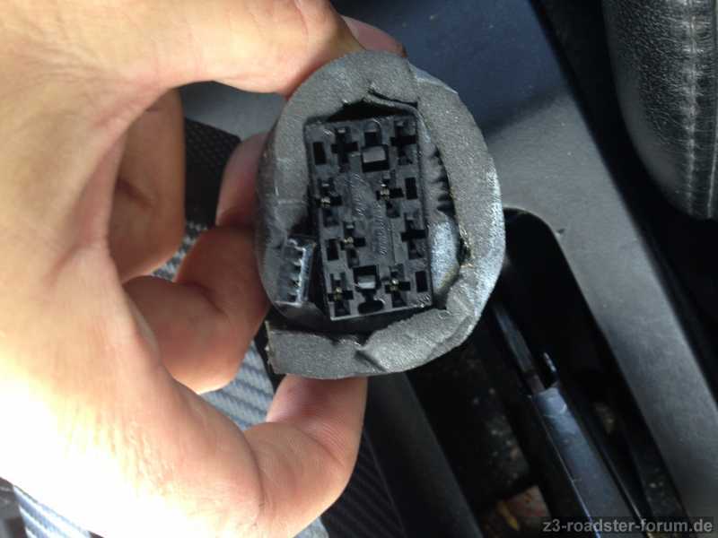

an beiden Stellen habe ich nachgeschaut. Vorne finde ich überhaupt kein loses buchsengehaeuse. Hinten bei der Ablage hinter Handbremse finde ich 2 lose Kabel siehe Foto, einen großen schwarzen mit Schaumstoff ummantelt und einen kleinen Flächen schwarzen. Der große ist FUER das Hardtop und der kleine fue eine etwaige Alarmanlage. Richtig?

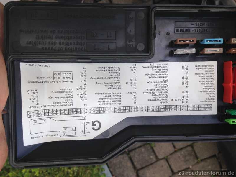

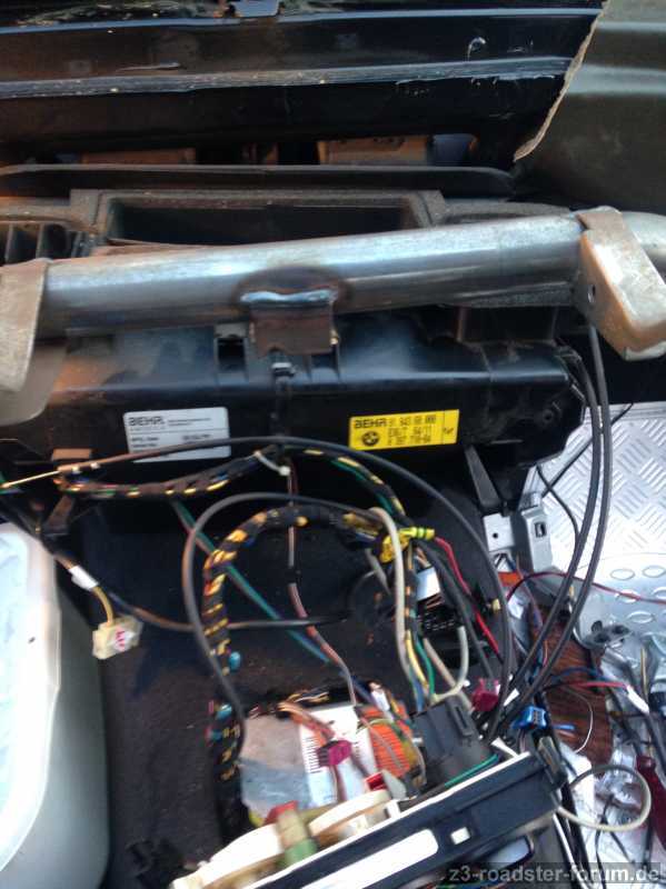

Batterie ab. Lenkrad runter. Alle Stecker abgezogen. Sie selbst. Aber nirgends das weiße buchsengehause elektrisches Verdeck. Kann es wirklich sein dass es nicht drin ist? Waren die Kabelbaume unterschiedlich. Im sicherungskasten heißt es aber Sicherung nr1 für elektr verdeck bzw heckwaschanlage z5???????

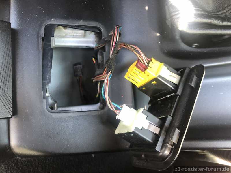

Beitragvon TrippleZ » 19.08.2019 18:15
Hi,
ich will dich nicht auf die falsche Fährte schicken, aber bei mir war der Stecker nicht weiß sondern Bordeaux/dunkelrot.
Hier der rechte/gelbe Schalter im Bild.
Gruzzz

Beitragvon Rudy » 19.08.2019 18:52
Danke. Ja so ist es in Toni's Anleitung beschrieben. Nach Facelift hinter der Handbremse ein bordeauxrotes buchsengehause. Bei mir sieht es hinten siehe Foto aus. Vor Facelift bis 04/99 vorne bei asc Sitzheizung etc. ein weißes buchsengehause. Bei mir VFL kann ich keines von beiden finden? Weiß auch nicht weiter????

In meinem Fall also nur die Serienausstattung 1.9 VFL mit manuellem Verdeck und somit das buchsengehaeuse für den schalter elektrisches Verdeck in der MIttelkons. weggelassen hat?
Aber warum habe ich dann eine Sicherung nr 1 mit Bezeichnung elektrisches Verdeck im sicherungskasten. Außerdem habe ich auch das 8-polige schwarze buchsengehaeuse für die hoerbiger hydraulikpumpe im Kofferraum
Links gefunden?
