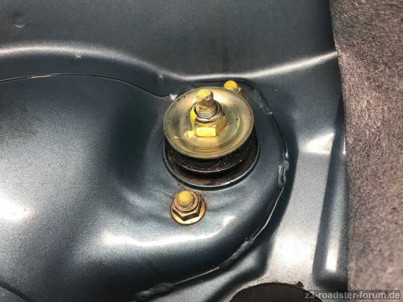

könnte mir wer von euch sagen ob das normal ist oder so schon öfter wo gesehen wurde ?
Grund ist der: Ich würde gerne an der HA die Domlager erneuern und habe bei einem Beitrag Versteifungsplatten oben gesehen, jetzt ist die Frage:
die Unebenheiten lt. Foto richten ( von einem Karosseriebauer ) für eine satte Auflage der Versteifungsplatte oder die Versteifungsplatter weg lassen und damit abfinden wie es jetzt ist .
(ich habe einen 96er 1,8er)

Kurzum:
So lassen.
Wenn die Versteifungsplatte nicht plan aufliegt, lohnt sich der Aufwand nicht.
Investier das Geld lieber in gute Domlager :wink:

da hast Du volkommen recht , ich frage mich nur wie ist das so entanden ?
war das von anfang so oder durch die Belastung ?
was würdest du für Domlager verbauen ?

Für die Hinterachsdomlager nimm am besten Original BMW oder Lemförder. Warum es bei dir gewölbt ist kann dir keiner sagen. Meines Wissens nach wurde das erst ab BJ. 99 so gemacht und davor Versteifungsplatten verbaut.
