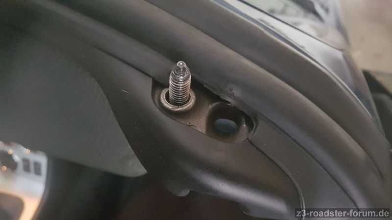

Hallo Leute,
gestern ist mir beim Verriegeln des Verdeck eine Schraube entgegengefallen. Als ich sie wieder festscharuben wollte, ist mir aufgefallen, dass es im entsprechenden Loch gar kein Gewinde zu geben scheint. Ich kann die Schraube bis zum Anschlag durchstecken.
Daraufhin habe ich auf der anderen Seite nachgesehen, aber da ist es genauso (bloß dass die Schraube hier noch nicht rausgefallen ist).
Was hat es mit dieser Schraube auf sich und warum kann ich sie nicht festschrauben?

Das ist ein Führungsbolzen. Der gehört in die Verdeckleiste geschraubt

Verstehe nicht was du meinst.
Wo denn genau?
In der vorderen Leiste meines Verdecks ist nirgends eine Öffnung in die eine solche Schraube passen könnte.

Punkt 12 ist die Schraube die du meinst.
https://www.leebmann24.de/bmw-ersatztei ... bt=54_0193
Wenn du dein Verdeck halb öffnest und dann den Hacken schließt, sollte der Dorn ca 1-2cm links vom Hacken sitzen der und den Scheibenrahmen greift.
Hoffentlich ist dies verständlich.

Kurz das Ding gehört nicht in den Scheibenrahmen, sondern ins Verdeck...
Das verlorene oben einschrauben und das andere raus fummeln und ebenfalls wieder oben ins Verdeck drehen

Mmmmmh....also ich würde ja mit 99% Sicherheit sagen dass das die befestigungsschraibe fürs Hardtop ist...

joe612 hat geschrieben:Mmmmmh....also ich würde ja mit 99% Sicherheit sagen dass das die befestigungsschraibe fürs Hardtop ist...
Ja, dachte ich auch direkt...

Wie joe612 meinte, es sind die Schrauben für die Hardtop befestigung

Stimmt :thumpsup:

Na da bin ich ja beruhigt.
Ich hab nämlich gar kein Hardtop.
Dann müssen die noch vom Vorbesitzer da drin sein.
Danke euch!
