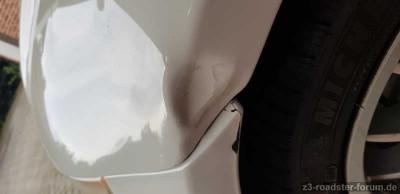

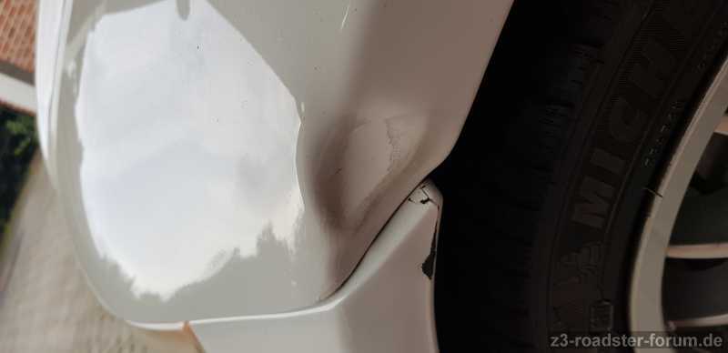

Hallo liebe Z3er. Da fahre ich jeden Tag aus diesem Carport und plötzlich ist da ein Pfeiler wo sonst keiner war :oops:
So jetzt habe ich eine dicke Beule an einer ungünstigen Stelle.
Hat jemand eine Idee, wie ich die wieder rausbekommen ohne das volle Programm ca. 900,- beim Lackierer zu zahlen. Do it yourself möglich und evtl. mit Folie arbeiten anstatt die ganze Haube lackieren lassen.

Selbermachen ist an der Stelle glaube ich keine gute Idee.
Ich würde mal bei einem erfahrenen Beulen Drücker vorsprechen....

Smart-repair wäre keine Option?

Geht alles leider nur bei Dellen und Kratzer. War bei zwei Anbietern und habe beide gesagt das es nicht geht. :(

bisschen "gedengelt" aber zum selbermachen geeignet ist die gute alte Variante mit Spachtelmasse....
...erstmal soweit möglich in die ursprüngliche Form ziehen und dann nen 2 Komponenten Kunsstoffspachtel
auftragen und in die ursprüngliche Form modulieren, danach Schleifen und lackieren / folieren.
bin ich eigentlich kein Fan von, ist aber eine günstige selbermach Option die zumindest als Übergangslösung
ganz gut funktioniert

Durch die Kante wird drücken wohl nicht gehen, ich denke soweit wie es geht raus hämmern. Wenn Du es wirklich richtig haben willst dann danach nicht spachteln sondern auszinnen. Danach sollte Smart-Repair möglich sein.

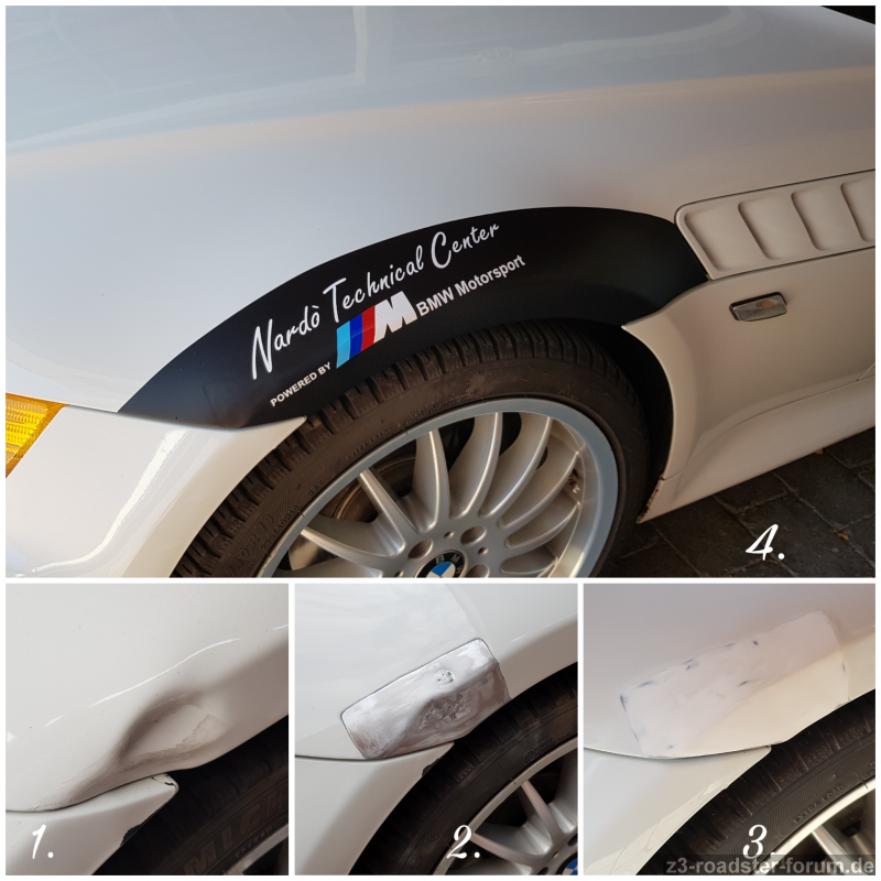

Ich habe fertig.
Habe mich mal selbst dran begeben.
Ausgebeult, gespachtelt, Logo entworfen, geklebt.
60,- EUR das ganze und ich finde es gut.

Wenn es dir gefällt... Ok
Sauber gearbeitet scheint es ja zu sein... Rostvorsorge hast du sicher bedacht.
Optisch finde ich es persönlich nicht so gelungen... Nimmt keine der Linien richtig auf und sieht irgendwie komisch aus.
Aber du musst ja damit zufrieden sein

hab aber schon wesentlich schlechtere Lösungen gesehen!
