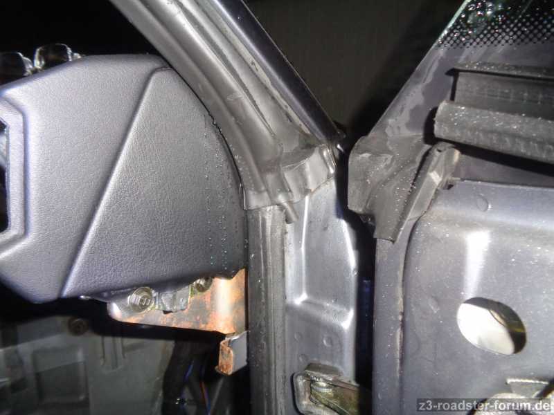

Bei meinem ist da auch das Wasser rein gelaufen. Es läuft zwischen A-Säulendichtung und Karosseriefalz rein.
Abhilfe>>>Dichtung mit geeigneten Werkzeug wie z.B. Wasserpumpenzange an der Stelle wo diese auf die Karosserie gesteckt wird, etwas zusammendrücken. 1-2mm ist meist schon ausreichend. Die Dichtung soll stramm über den Falz gedrückt werden können.

Ca. 2 cm über der Trennstelle Frontscheibenrahmendichtung zu Türdichtung habe ich dann den entscheidenden Regentropfen zwischen Dichtung und Amaturenbrett gesehen. Das Wasser fließt bei mir aber nicht außen am Amaturenbrett entlang (so wie bei dir zu sehen), sondern zuerst direkt an der Dichtung die A-Säule hinunter und dann an dem Trennspalt zwischen Amaturenbrett und Handschuhfach in den Innenraum. Da läuft es dann wohl die Stahlplatte hinunter, tropft innen auf die Verkleidung des Handschuhfachs und von dort dann in den Innenraum :idea:
Ich wollte dann mal fühlen, ob der Schaumstoffstreifen zwischen Amaturenbrett und Frontscheibenrahmendichtung nass ist und habe knapp oberhalb der Trennstelle der Dichtungen den kleinen Finger zwischen Amaturenbrett und Frontscheibenrahmendichtung gesteckt. Dabei habe ich wohl die Dichtung den entscheidenden zehntel Millimeter verdrückt und beim nächsten Regenguss war es trocken :mrgreen:

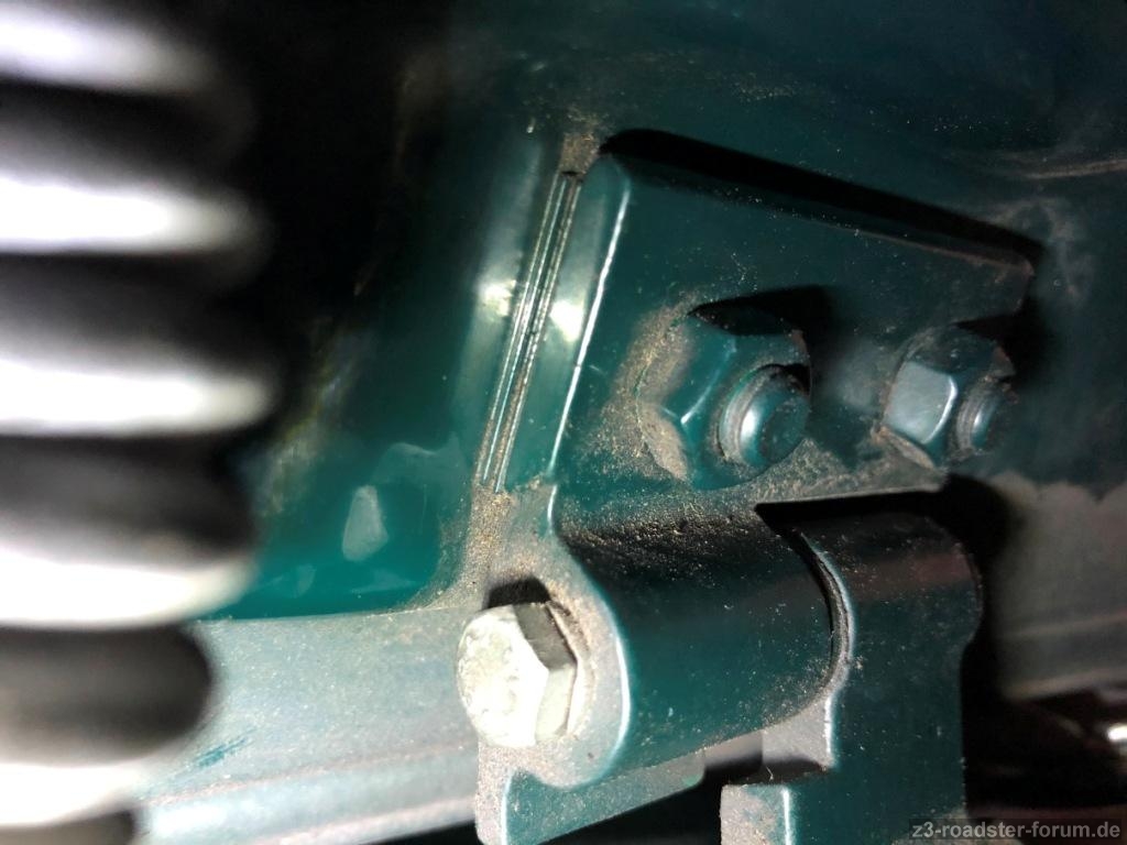

Ich habe nun die Vermutung, die Tür müsste im vorderen Bereich ein winziges bisschen dichter an die Karosserie.
Laut Ersatzteilkatalog gibt es da zwei Distanzscheiben von 0,5 mm Stärke und 1,0 mm Stärke.
Im verlinkten Blatt des Ersatzteilkataloges ist es die Nr. 11.
https://www.leebmann24.de/bmw-ersatzteile/view/btdetail/?series=z3&typ=cn51&og=03&hg=41&bt=41_0041
Weiß jemand, ob BMW in der Fahrzeugproduktion generell solche Distanzscheiben verbaut hat? Also vielleicht immer 0,5 mm?
Oder wurden sie nur bei Bedarf verbaut?
Oder wurden Sie in der Fahrzeugproduktion eventuell auch nie verbaut und werden höchstens im Kundendienst nachträglich verwendet?
Das wäre nämlich super, wenn da generell Scheiben wären und ich die entweder von 1,0 auf 0,5 mm wechseln oder eine eventuell verbaute 0,5 mm- Scheibe einfach weglassen könnte.

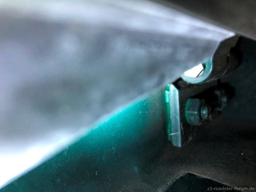

Habe mal schnell nachgeschaut:
Es sieht so aus, wie wenn 2x 0,5mm unten verbaut wären. Oben kommt die Linse nicht so hin, dass es zu sehen ist. Der Abstand ist aber gleich wie unten.
Was ist denn hier los, die Fotos können nur noch reduziert hochgeladen werden. Bis vor kurzem wurde das doch automatisch gemacht ????
Und ja, es ist dort etwas schmutzig :?

vielen Dank für die Fotos. Man kann die Distanzscheiben also auf alle Fälle sehen, falls sie verbaut sind.

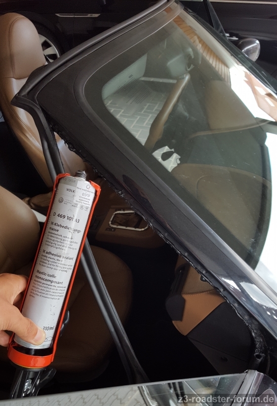

Original war an der Falz, auf der die Frontscheibenrahmendichtung saß, in einigen Bereichen etwas dauerelastische Dichtmasse.
Üblicherweise ist diese dann auch in neuen Dichtungen gleich enthalten, daher habe ich nicht noch extra separat mit Dichtmasse gearbeitet - großer Fehler, bei BMW hat man sie sich beim Ersatzteil nämlich gespart.

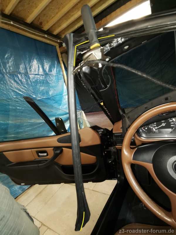

Ich hatte die Dichtung nun noch einmal komplett abgelöst und festgestellt, dass in dem gelb markierten Bereich keine Klammern in die Dichtung eingearbeitet sind. Sie sitzt dort also nicht straff auf der Falz, sondern überlappt diese nur. Die Klammern sind nur in dem "geriffelten" Bereich.
Bereich ohne Klemmung (Klemmung nur im "geriffelten" Bereich)
Ich habe nun die komplette Falz seitlich und oberhalb der Frontscheibe komplett mit dauerelastischer (= nicht aushärtender) Dichtmasse behandelt. Besonders wichtig ist der gelb markierte Bereich ohne Klemmung. Die VW-Dichtmasse ist mit über 25€/ Kartusche zwar sehr teuer, die Dichtmasse ist dafür aber auch sehr gut und klebt schön biestig. Besser, als jeder Terostat-Schnur. Die wird bei VW eigentlich für die Wasserschutz-/Dämmfolie in türen verwendet.
Dichtmasse einmal komplett seitlich und oberhalb der Frontscheibe, vor allem im Bereich ohne Klemmung

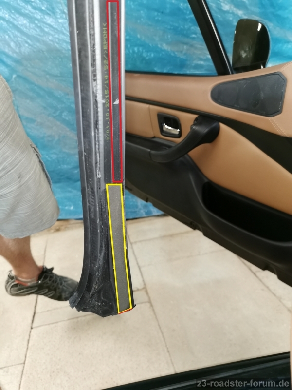

Außerdem ist mir aufgefallen, dass an der Dichtung unten nur je ein sehr kurzes Stück doppelseitiges Klebeband angebracht ist --> gelb markierter Bereich.
Im rot markierten Bereich habe ich daher noch separat ein spezielles Tesa-Klebeband angebracht, welches auch auf EPDM (= Dichtungsmaterial) hält. Lasst euch vom ersten Eindruck nicht täuschen, das Klebeband hält wirklich, wenn die Dichtung erst einmal an die Karosserie angedrückt wurde.
Bereiche mit Klebeband original (gelb) und mit Tesa (rot)

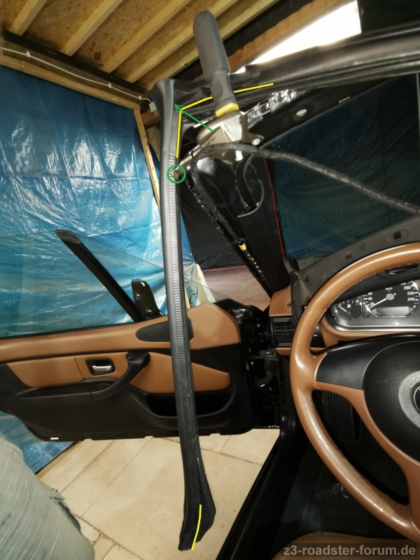

Wichtig vor der Montage der Dichtung ist dann, dass die Klammern im Klemmbereich schön straff sitzen, sie dürfen dabei aber auch nicht deformiert werden, siehe dazu auch folgenden Link: https://www.newtis.info/tisv2/a/de/e36-z3-3.0i-roa_200007/repair-manuals/51-body-equipment/51-71-gaskets-loose-body-components/8HthLMFy
Während der Montage ist dann wichtig, dass die Metallführungen (grüner Kreis) in die jeweilige Aussparung in der Dichtung (grüner Pfeil) hinein greifen.
Metallführungen nicht vergessen einzuhaken
Dann sollte die neue Dichtung (hoffentlich) auch wieder richtig dicht sein.
