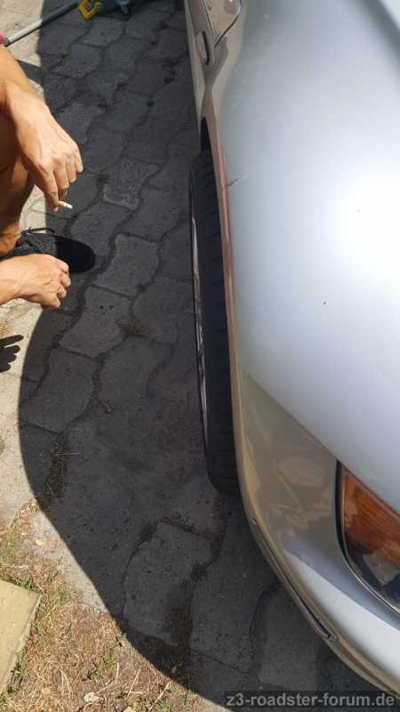

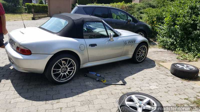

Habe die folgenden Reifen gekauft.
OZ Ultraleggera: 18Zoll.
Vorne: 225/40 ET34 8x18
Hinten: 245/35 ET40 9x18
Guckt euch mal die Bilder an.
Müsste doch passen, aber steht verdammt weit über.
Ist doch niemals eine ET34 obwohl es sogar in der Felge steht.
Gehen jedenfalls leider zurück..

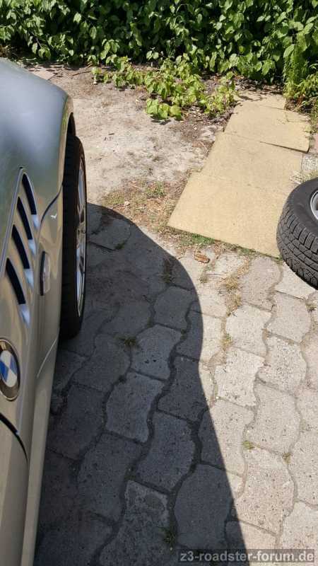

Wie sieht es denn hinten aus?
Also meine originalen 16"" Winterräder mit 205/50-16 stehen vorn genauso raus. War daher kein TÜV Problem. Ich würde damit einfach beim GTÜ mal vorfahren, was der meint, bevor die zurückgehen. Vielleicht ist es ja gar kein so grosses Problem. :)

Beitragvon Systemfehler » 20.07.2019 14:27
Hinten passt wunderbar.
Aber vorne sieht’s ja schrecklich aus..
Steht 4cm raus.
Irgendwas kann da gewaltig nicht stimmen

Beitragvon Systemfehler » 20.07.2019 14:44
muhaoschmipo hat geschrieben:.... wie gehabt.... Viel Fragen.... Wenig glauben...
---> Ergebnis siehe oben
Kein Mitleid
Mal ganz ehrlich.
Deinen unzivilisierten Kommentar benötigt niemand.
Mit „viele Fragen und wenig glauben hat es 0 zu tun.“
Kannst dir sparen.
Kindisch.
Es geht darum dass es passen muss.
Laut Konfiguration auf OZ‘s Seite passt es.
Laut Teilegutachten freigegeben.
Laut 2 Z3 Fahrern passt es ohne Umbauten weil diese die OZ‘s in SELBER Abmessung verbaut haben.
Irgendwas stimmt nicht, weil es passen MÜSSTE.
Wäre dankbar wenn du einen hilfreichen Kommentar postest oder lieber nix.

Beitragvon Systemfehler » 20.07.2019 14:53
Option 1:
Beschriftung von Felge ist falsch deklariert.
Option 2:
Achsgeometrie passt nicht.
Bisher keine Ahnung woran es liegt.
Felge ist gemessen und korrekt angegeben.

Beitragvon Chris1989 » 20.07.2019 16:10
Also meiner Erfahrung nach kann ET 34 niemals vorne passen. Hab zwar einen VFL aber stand auch mal vor dem Problem. Hatte sehr günstig 17er BBS Pininfarina erstanden mit ET 40. sogar die Standen über 1cm aus dem Radhaus hervor. In Österreich darf gar nichts vorstehen! Im Originalgutachten stand auch, dass sie ohne Zulassung betrieben werden dürfen und für den Z3 passen. Denkste. Der ÖAMTC hatte mir die Plakette verweigert.
Aber aus Fehlern lernt man.
Nie auf diese dämlichen Reifen/Felgenrechner verlassen! Immer selbst nachmessen und wie schon einige geschrieben, im Felgenkatalog nachsehen. Hier würde ich fündig und hab mir neue Styling 47 geholt, die perfekt passen!
Habe hier auch mit der Generalvertretung von BMW zusammengearbeitet. Was top geklappt hat.
