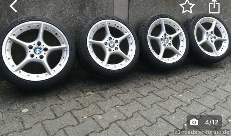

Hey Leute,
Habe die Möglichkeit die BBS Styling 108 für meinen Zetti zum Preis von 500€(incl Versand) zu bekommen.
Sind in guten Zustand.
Nun die Frage:
Kann man die problemlos auf dem Zetti Facelift 2.0 montieren und eintragen?
Abmessungen sind folgende:
Felgen Vorderachse:
Felgenhersteller: BMW / BBS
BMW Teilenummer: 6758194
BBS Teilenummer: B011246090 / RT222
Felgengrösse: 8 x 18 ET 47
Lochkreis: 5 x 120
Felgen Hinterachse
BMW Teilenummer: 6758195
BBS Teilenummer: B011246091
Felgengrösse: 8,5 x 18 ET 50
Lochkreis: 5 x 120
Reifen
Bridgestone Potenza RE050A
225/40R18 88W
Sommerreifen
DOT: 3x 1716, 1x 0612
Ein Kollege meinte dass diese schweren Felgen/Reifen das Fahrverhalten vom Z3 ziemlich stark negativ beeinflussen.
Wäre für Tipps und Meinungen sehr offen
Liebe Grüße
Daniel

Was verstehst du unter problemlos??
Problemlos heißt für mich, es gibt dafür eine Freigabe/ABE bzw. es ist Standardbereifung, heißt draufmachen und fahren.
Alles andere muss vom TÜV begutachtet werden, evtl. sind Arbeiten am Radlauf und Spurplatten notwendig, und es muss ohnehin eingetragen werden. Das ist für mich nicht problemlos, sondern kostet Zeit und (zusätzliches) Geld.
Ansonsten wurden die Antworten eigentlich schon alle einen Beitrag weiter unten gegeben. Man muss halt schon lesen können... und ein bisschen mitdenken.
Selbstverständlich wirkt sich das negativ aufs Fahrverhalten aus. Sonst hätte BMW ja standardmäßig 18" auf dem Z3 angeboten. Vom Fahrkomfort abgesehen, kostet die Reifenbreite auch Leistung (hinten gehören da übrigens 255er drauf normalerweise). Den DOT 2012 kannst eh entsorgen, 2 neue Reifen sind also auch noch fällig. Es gibt jede Menge schöne zulässige Felgen für den Z3. Lass Dir ein bisschen Zeit und renn nicht direkt jedem vermeintlich guten Angebot bei iihhbäääh hinterher und frage dann hier ob es passt :roll:
Die Kombination 7,5x17 vorne und 8,5x17 hinten finde ich für den Zetti optisch optimal. Größer sieht nicht aus... meine Meinung. Ein bisschen optisches Tuning mittels Spurplatten (vor allem hinten) wäre noch erlaubt...
Gruß Steffen

Beitragvon Spandauer » 12.07.2019 11:26
Müssen jedenfalls Spurplatten mit verbaut werden, ET ist sonst zu groß.
225er ringsrum? Wäre schon komisch. Wie der Verredner schon sagte sollten hinten 255er drauf.

Beitragvon Systemfehler » 12.07.2019 12:28
https://www.ebay-kleinanzeigen.de/s-anz ... nt=app_ios
Diese sind 235/255 mit neuen beReifung.
Verkäufer Hat die nach längeren Verhandlungen für 500€ freigegeben.
Also falls es bei Spurplatten bleibt dann wäre es ja super.
Arbeiten an der Karosserie geht mir dann auch zu weit.
Ist mir leider aus dem oben genannten thread nicht klar geworden, ob es notwendig wird..
Habe ihm mal geschrieben und gespannt ob er noch aktiv im Forum ist.

Beitragvon muhaoschmipo » 12.07.2019 12:50
Pass auf, da es Z4 Felgen sind, sind meistens Runflat Reifen drauf, die du auf dem Z3 nicht fahren darfst.... Somit für dich dann wertlos

Beitragvon pat.zet » 12.07.2019 12:52
Hallo, die Felge wiegt 13 KG
Das ist beim 2,0l aktive fahrbehinderung da kommt ja noch reifen dazu , das bremst ordentlich die beschleunigung !
Ich hatte kurz die 18 Zoll 281 in 8 +9 x18 gefahren die ist 1 -2 kg leichter aber selbst das war schon viel zu viel :thumpsdown:
Der 2,0l hat ja eher wenig drehmoment , da würde ich mir eher felgen um dei 8 kg holen damit noch was vorwärts geht , z. Borbet DB 8 gt in 8,5 + 9,5 x 18
OZ allegerita
