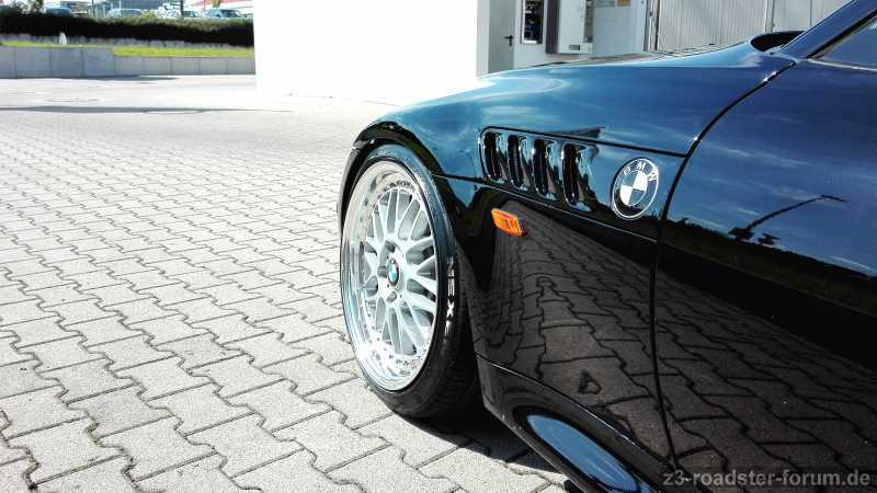

Beitragvon Spandauer » 12.07.2019 07:51
so sieht meine 8,5er mit 225er aus:
13007

Beitragvon Mach2.8 » 12.07.2019 14:40
Da nützt dann auch keine Felgenschutzleiste am Reifen mehr etwas.
Kleinste Berührungen und die Felge hat Schrammen.

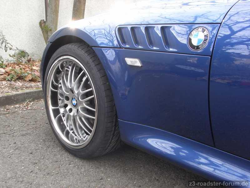

Beitragvon alphaONE » 12.07.2019 19:08
Nur zur Informationszwecken:
215/40R18 auf einer 8,5er Felge. Und bevor jemand fragt: Ja, das soll so aussehen :mrgreen:
Und nein, ich fahre damit nicht gegen einen Bordstein.
