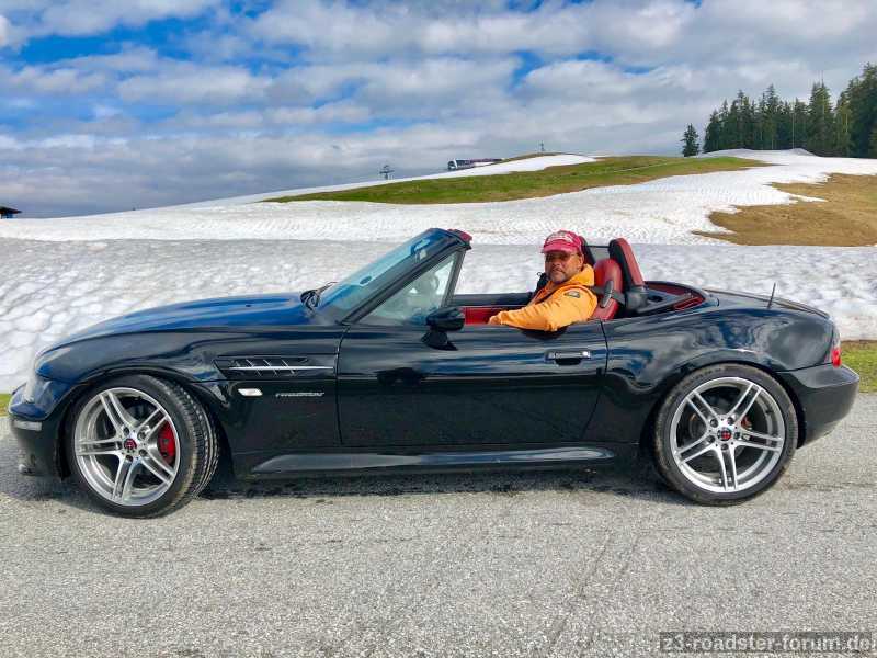

Könnte dann in etwa so aussehen...ET34 vorne und ET37 mit 12mm Spurplatte
