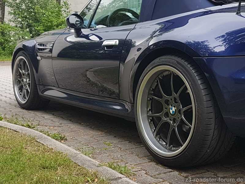

Nach gut 100.000km sieht das Fahrzeug mit den 22mm Federtellern so aus

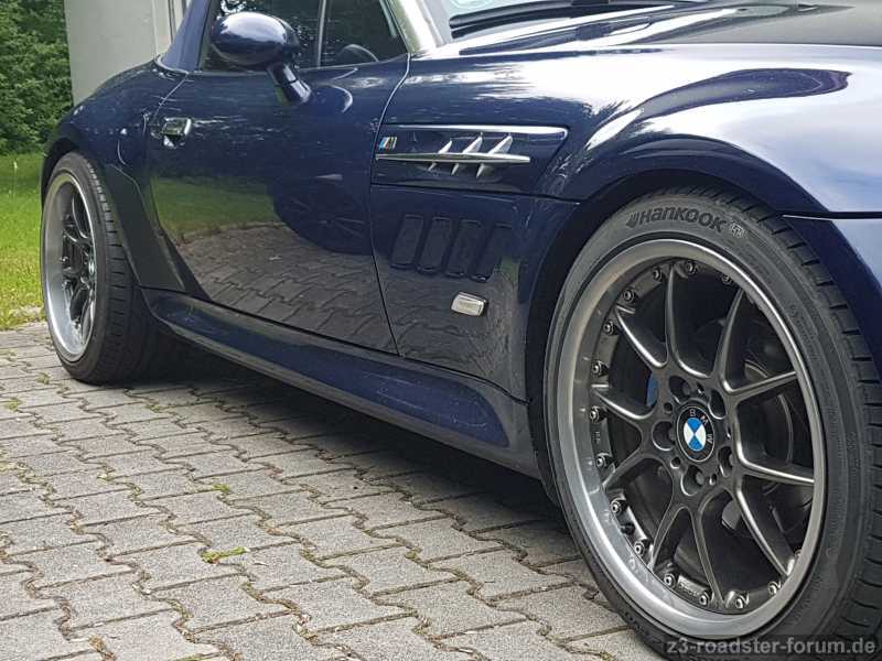

...und es fährt sich immer noch klasse
In der Totalen sieht das nach wie vor stimmig aus.

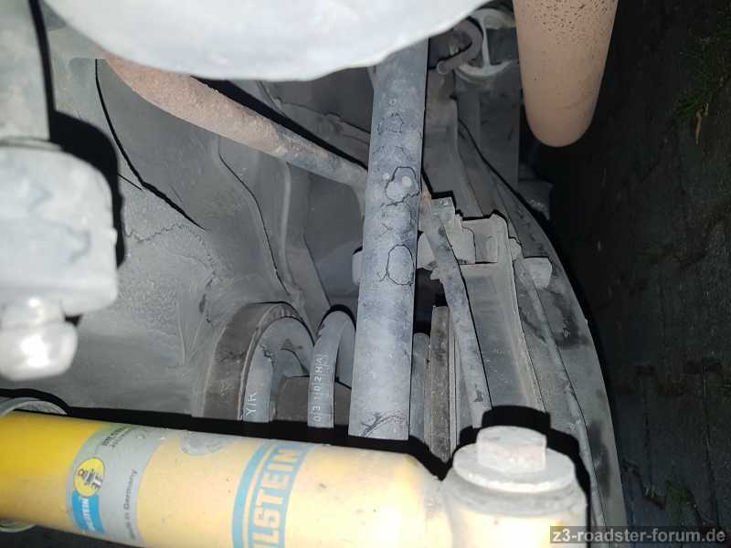

FW-Asicht HA...und ja der Stabi ist nach 271.000km angerostet
