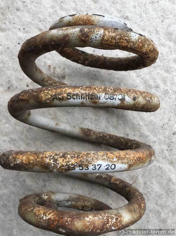

Hallo in die Runde,
in meinem Z ist ein Schnitzer Fahrwerk verbaut, der Zustand der Federn gefällt mir allerdings nicht wirklich, daher die Frage:
Sandstrahlen und pulverbeschichten, hatte schonmal jemand die gleiche Idee bzw. Thema ist ja im Nachgang die fehlende Teilenummmer (sind eingetragen)
Oder hat noch jemand die Federn rostfrei und will sie loswerden :lol:
Alternativ überlege ich, die Federn gegen die original M-Technik Federn zu tauschen, sofern ich welche finde.

Das solltest du lassen... Jegliche Art von wärme (Pulver einbrennen ) oder Sandstrahlen (Ver-Änderungen der Oberfläche) ... Abtrag Material... führt zum erlöschen der Betriebserlaubnis

Seh ich auch so... Vom TÜV wirst du nur den Segen zum Entsorgen bekommen.

Besten Dank für die Antworten, dann werde ich von der Aufarbeitung absehen, und sie tauschen
