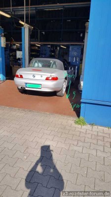

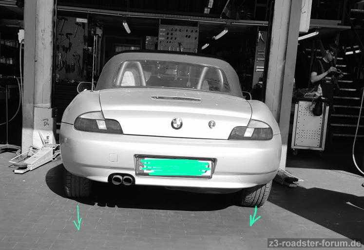

Beitragvon Systemfehler » 19.06.2019 10:22
Hier mal 2 Bilder von dem Übel, damit ihr euch das vorstellen könnt.
Fährt sich auch total schwammig bei höheren Geschwindigkeiten.

Re: Bordstein Sturz/Spur verstellt.(Jetzt neutral/O Beine)
Beitragvon Systemfehler » 19.06.2019 10:38
Ok, also ich werde heute die Achsvermessung vornehmen lassen.
Dann wird man hoffentlich eingrenzen können ob es an der gesamten Hinterachse liegt, oder eben die Längslenker.
Mit einem einfachen lager Wechsel wird’s nicht getan sein.
Bin gestern Autobahn gefahren und plötzlich hatte ich den Stoßdämpfer im Innenraum.
Ist einfach in die Fahrgastzelle „hochgebrochen“, obwohl die Werkstatt sich vorher sogar nochmal die Stoßdämper und Domlager anguckte. :x
