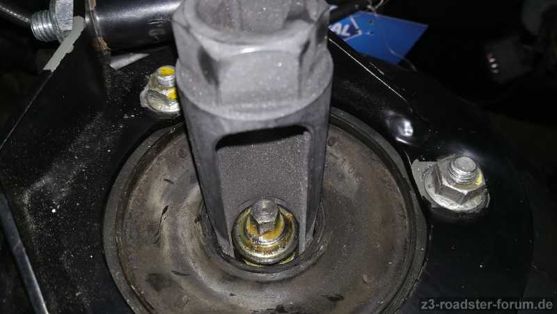

Da bei mir die Domlager anfangen zu klappern werde ich demnächst diese gegen Neue austauschen.
Zur Demontage des Federbeins in seine Einzelteile wird das BMW Spezialwerkzeug 313170 (Anleitung: https://www.newtis.info/tisv2/a/en/e36- ... ng/4UZU6fF) benötigt, um das Domlager samt oberen Federteller zu demontieren. Wichtig ist hierbei die innenliegende Kolbenstange mit einem 8er Schlüssel zu kontern.
Diese Spezial Nuss wird auch von Hazet vertrieben unter den Namen HAZET-2593-22 (https://www.amazon.de/HAZET-2593-22-6Kt ... B001C9XFQO).

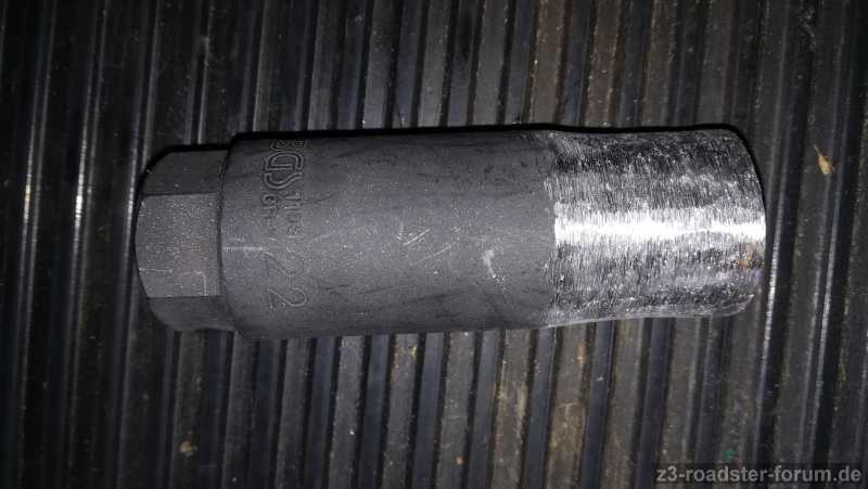

Ich habe mir eine günstige Alternative bestellt und die etwas am Doppelschleifer abgeschliffen.
Lambdasonde Nuss Schlüssel Steckschlüssel lang 22 mm Werkzeug für VW Golf 4 1.4
EUR 10,95 inkl. Versand
eBay-Artikelnummer: 170668292888 (https://www.ebay.de/itm/Lambdasonde-Nus ... 2749.l2649)
Marke BGS, Artikelnummer 1138
aus Chrom-Vanadium-Stahl gefertigt, schwarz brüniert
Innenvierkant Antrieb 1/2" (12.5 mm) sowie Außensechskant Antrieb Schlüsselweite 26 mm
Schlüsselweite 22 mm
Schlitztiefe 70 mm
Schlitzbreite 19 mm
Gesamtlänge 90 mm
Nur also kleiner Tipp für die Sparfüchse :lol:

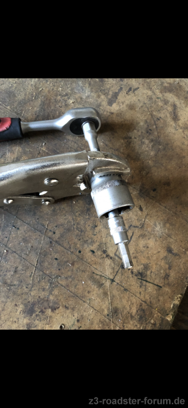

Meines sieht so aus:
