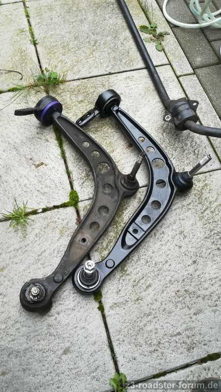

Ich habe vor kurzem die Meyle HD Querlenker verbaut. Davor hatte ich nur mal die Lila Powerflex PU Lager ausprobiert.
Dazwischen liegen aber immer noch Welten. Mit den Meyle habe ich bis jetzt noch keine Probleme gehabt fährt sich wirklich
wunderbar! Und für den Preis in der Bucht kann mit wirklich nicht meckern. Habe glaube ich 110 EUR inkl. Versand bezahlt.

Ich habe 2012 bei ca. 160.000 km alles mit Meyle erneuert.
In 2017 habe ich nach fünf Jahren und weiteren gut 65.000 km die Querlenkerbuchsen - weil verschlissen und gerissen - durch violette PU erneuert. Der Unterschied in der Spurtreue und dem direkten Lenken ist nach meinem Empfinden beachtlich. Bezüglich der Haltbarkeit kann ich bisher, zwei Jahre und ca. 30.000 km, noch nichts negatives berichten.
Bin jedoch der Überzeugung, dass mehr km und Jahre als bei Meyle gehen.
Ach ja, der Preis: < 100€ inkl. Einbau und Spurkontrolle ist sehr akzeptabel.

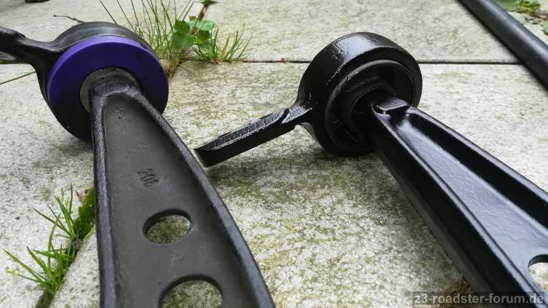

Beitragvon pat.zet » 08.06.2019 14:22
Hallo der Prinzipelle unterschied der Meyle Lenker sind das Kugeltraggelenk, welches , bei einem Meiner E36 üjetztschon über 120 TKm drinne ist ohne geräusche , alle anderen Lenker haben gummi metall buchsen egal ob OE oder lemförder oder No name diese verschelisen , und rutschen dann bis auf den fangbügel durch, somit verändert sicder abstand zum reifen, das kann je nach felege zum schleifenam rad führen , Meyle lager fangen bei verscheiss an gräusche zu machen , sonst nix
Zudem merkt man schon beim Fahren das die gummilametllager mehr bewegung beim lenken und spurrille haben ohne das die lenkung sich bewegt ...... :idea:
Bei den vorderen PU lenkerlagern ist Belastung eher zu vernachlässigen, das ist einer der stabilsten punkte an de karosse .
Dafür nimmt mit den PU lenkerlagern halt die präzission beim lenken zu !
Wie Holger schrieb ist an der Diffhalterung das PU lager nicht unbedingt sinnvoll, der rest am Auto ist aber nicht so schlimm , schon gar nicht bei 80 Shore (PF lila , Strongflex rot ) , was man aber bedenken sollte , hat man es gern watteweich und relativ geräusch los ist PU nicht der Weg , möchte man es gern straff und präzises Fahrverhalten ist PU lagern sinnvoll , aber auch nur ein Schritt der zur Verbesserung führenden Massnahmen :banana:
