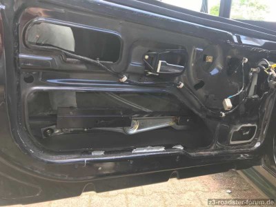

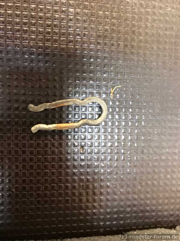

Nachdem ich heute den Lautsprecherumbau vollendet hatte, fiel mir beim schließen der Fahrertür ein Geräusch auf das klang als wenn was metallisches unten in der Tür liegt. Also Pappe nochmal ab und siehe da in der Tür befand sich eine Klammer.
Kann mir jemand sagen wo die hin gehört?

sieht nach einem solchen Sicherungsclip aus:

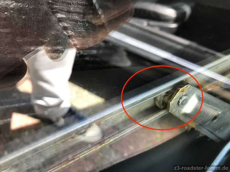

Mach die Pappe wieder ab, u. sieh nach ob in den beiden Gleitern so eine Sicherung ist, falls nicht , mach sie wieder rein, ansonsten geht irgendwann das Fenster aus der Führung.
Und nicht vergessen Gleiter u. Schiene gleich gut einfetten.

Ich find dieses Plastikteil wo die Klammer rein soll nicht. :-(
Kann mir jemand grob die Position deuten oder hat gar ein Bild davon?

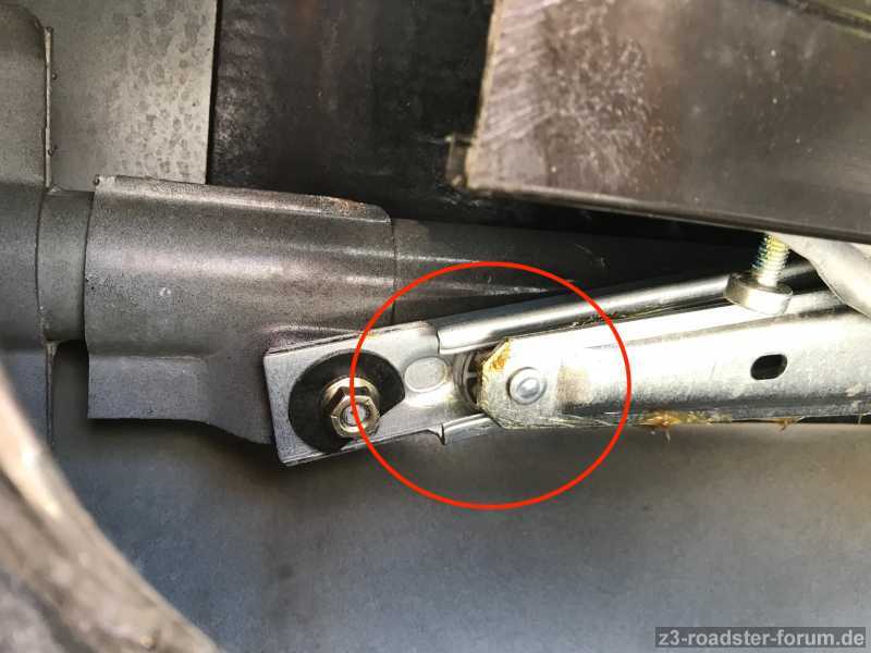

In position fahren, dann kann man sie erkennen, die Klammern spitzen etwas hervor.

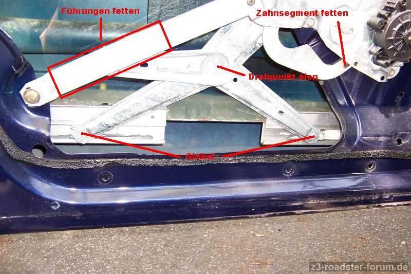

Ist zwar jetzt kein Z3 aber man sieht die Position von den Gleitern wo eventuell die Spange fehlt.

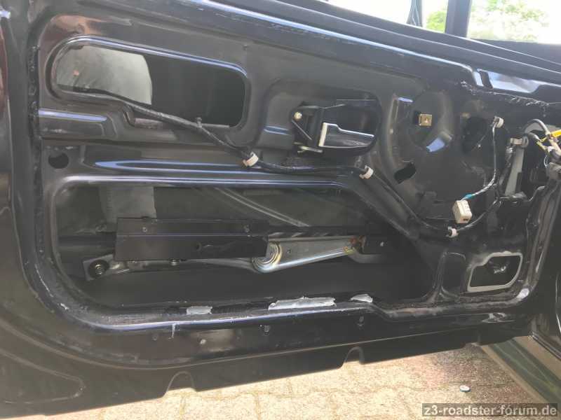

Sieht bei mir ein wenig anders aus aber ich glaube ich hab das Teil gefunden und es sieht nicht so aus als wäre da eine Klammer drin. Wird die einfach von Links drauf geschoben?

Sieht aus als ob da gar keine drauf wären, was für ein BJ. hast Du
