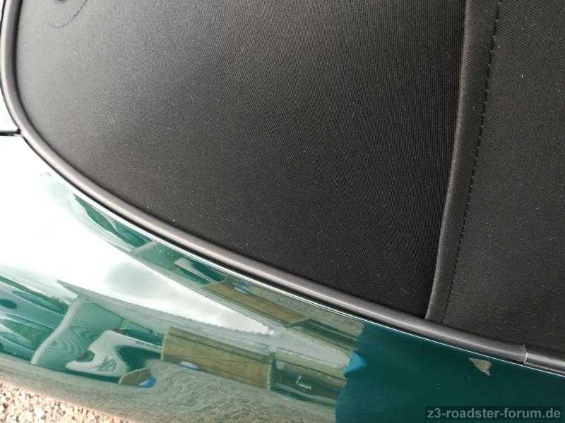

Mein Verdeck ist an den Reisverschlüssen leicht undicht, von dort aus läuft Wasser am Verdeck (innen) herunter in die Rinne der unteren Dichtung. Diese Rinne hat den Ablauf ca 10 cm vor der B-Seule und von dort aus über eine Gummtüle in den hinteren Radlauf.
Blöderweise sind genau über den Abläufen in der Dichtung Aussparungen (Bild im Anhang) welche sich gerade mal ca. 2 mm über der Sohle befinden. Dort läuft das Wasser bei etwas höheren Aufkommen in den Verdeckkasten und über die Kabeldurchführungen in den Kofferraum.
Ich hab die Aussparungen jetzt mit dichtungsmasse zu gemacht und schau mir das die Tage etwas genauer an.
Den Reisverschluss dichte ich jetzt mit Silikonfett ab und das Verdeck behandle ich gerade mit einem Imprägnierspray.
