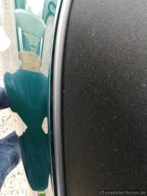

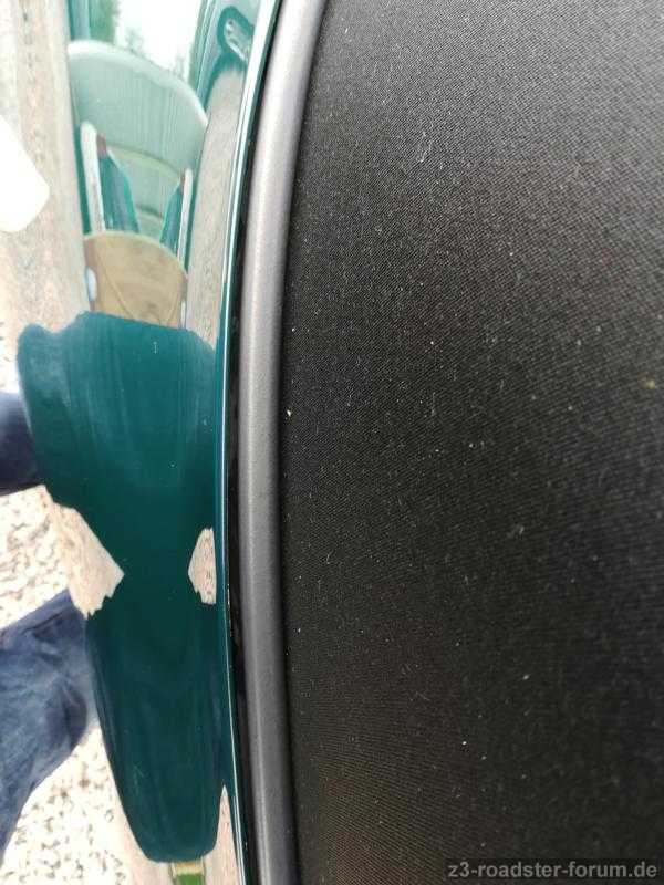

die Wettervorhersage für dieses Frühjahr war und ist ja nicht so prickelnd .Da ich aber Anfang Mai eine Reise zu den Oberitalienischen Seen geplant und jetzt auch beendet habe. Musste ich mir was für meine Verdeckdichtungen einfallen lassen .Eigentlich nutze ich den Z3 nur als Schönwetterfahrzeug ,aber ein bis zweimal im Jahr geht es auf große Fahrt gerne über die Alpen nach Süden. Leider hatte ich immer Wassereinbruch über die Verdeckdichtungen obwohl die Seitenscheiben schon mehrfach ausgerichtet wurden . Die Dichtungen mit Glyzerin ,oder sonstiger Gummipflege begandelt wirden .So richtig dicht wurde es nie . Die Dichtungen sind einfach zu alt und etwas verhärtet denke ich .

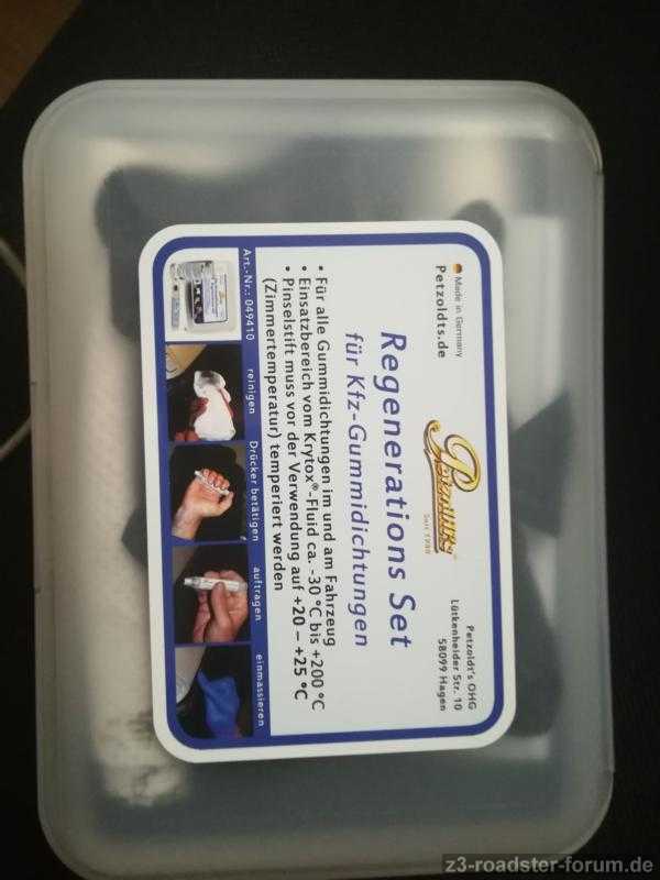

Was jetzt aber geholfen hat ist das Regenerations Set für KFZ Dichtungen (Krytox Fluid ) von Petzoldts
Ist zwar mit 50 Euro überhaupt nicht billig .Aber nach dem Trip ,mit sehr viel Regen,plus etwas Schnee in den Alpen ,sowie ein Unwetter am Gardasee kann ich sagen ,es wirkt .Zumindest im Fahrgastraum ist es trocken geblieben .Wer das gleiche Problem hat .Dem kann ich das Produkt wirklich empfehlen .Es hilft natürlich nicht wenn man zwischen Scheibe und Dichtung einen Hut durchwerfen kann :wink:

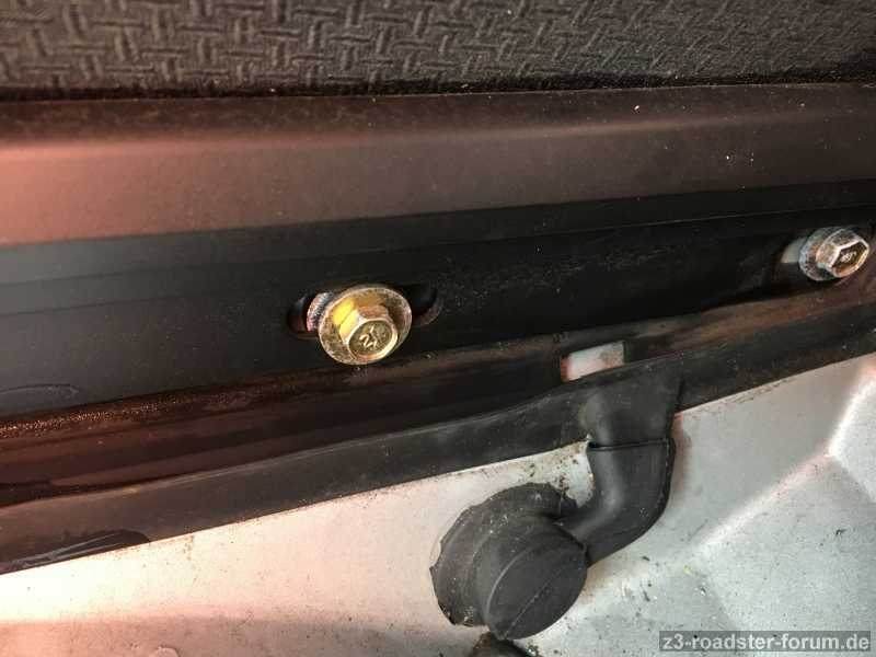

Mein Verdeck ist an den Reisverschlüssen leicht undicht, von dort aus läuft Wasser am Verdeck (innen) herunter in die Rinne der unteren Dichtung. Diese Rinne hat den Ablauf ca 10 cm vor der B-Seule und von dort aus über eine Gummtüle in den hinteren Radlauf.
Blöderweise sind genau über den Abläufen in der Dichtung Aussparungen (Bild im Anhang) welche sich gerade mal ca. 2 mm über der Sohle befinden. Dort läuft das Wasser bei etwas höheren Aufkommen in den Verdeckkasten und über die Kabeldurchführungen in den Kofferraum.
Ich hab die Aussparungen jetzt mit dichtungsmasse zu gemacht und schau mir das die Tage etwas genauer an.
Den Reisverschluss dichte ich jetzt mit Silikonfett ab und das Verdeck behandle ich gerade mit einem Imprägnierspray.
