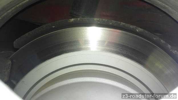

Hallo zusammen,
bei meinem DailyDriver 323ti compact (ist ja quasi die gleiche Technik wie beim Z3 :D ) hab ich zwecks anstehendem TÜV die hinteren Bremsen neu gemacht (ATE Scheiben und Beläge)
Nun bleibt an der rechten Bremsscheibe der innere Rand (ca. 1-2cm) unberührt, d.h. hier ist noch der graue Schutzlack vorhanden. Auf der Rückseite sieht es normal aus.
Hab jetzt die Bremse nochmal auseinander genommen und nochmals den Bremssattel, bzw. die Stellen, an denen die Beläge anliegen, richtig entrostet und mit Plastilube versehen.
Die Beläge sitzen also locker in der Führung und sind nicht irgendwie verklemmt oder schief. Der entsprechende Bremsbelag sieht auf der Reibfläche auch normal aus.
Ich kann mir das nicht erklären. Hat mir jemand nen Tip woran das liegen könnte?
Vielen Dank im Voraus
P.S.: Ja, ich weiß schon, wenn man keine Ahnung hat, soll man die Finger von den Bremsen lassen und in die Werkstatt gehen.. :roll:
Das ist jetzt aber nicht das erste Mal, daß ich bei einem Auto Scheiben und Beläge wechsle, sowas hatte ich halt noch nie. Und von der Hydraulik lass ich die Finger weg.

Da sind dann wohl die Beläge schief eingebaut.... Oder der Sattel schief....

kula71 hat geschrieben: ....Das ist jetzt aber nicht das erste Mal, daß ich bei einem Auto Scheiben und Beläge wechsle, sowas hatte ich halt noch nie. Und von der Hydraulik lass ich die Finger weg.
Demnach vermute ich, daß Du kein professioneller Schrauber bist. So wie ich. An Bremsen hab ich früher auch rumgeschraubt, das traue ich mich aber nicht mehr, nachdem ich nach Jahren gemerkt hatte, daß ich im Grunde ahnungslos bin. Ich würde das von einem Profi klären lassen.
Zurück zu Deiner Frage was es sein könnte, abgesehen vom bereits Gesagtem und ich davon ausgehe, daß Du OEM Teile verwendet hast:
Ggf. sind die Führungsbolzen/Hülsen und oder ggf. Bremskolben nicht mehr voll freigängig.

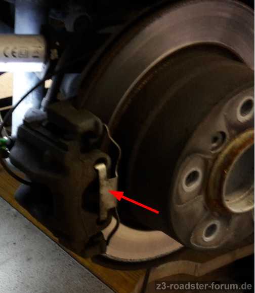

Wurde auch die Federklammer montiert ? Falls beim 323ti vorhanden.

- Federklammer ist vorhanden
