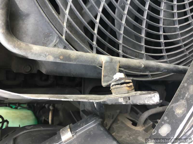

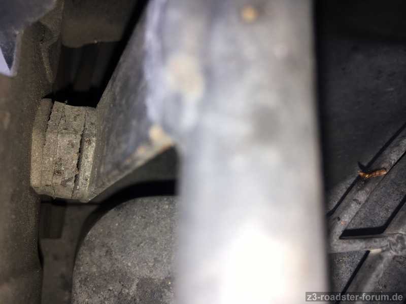

Hallo Leute, ich find diese Gummis hier nirgendwo, kann mir jmd helfen?
Die sind von dem Bügel vor dem Lüfterrad.

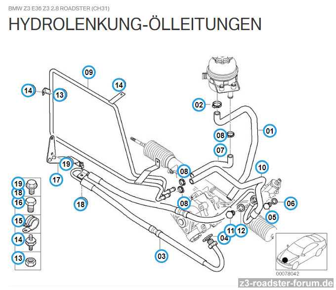

Ich denke die gehören zur Lenkung Ölkühler Servo.
Das ist nur ein Rohr auf Gummipuffer gelagert.
Grüße Fred

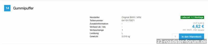

guckst du unter Lenkung. Ist wohl der „Kühler“ für das Öl der Servolenkung...
https://www.leebmann24.de/bmw-ersatztei ... bt=32_1112
