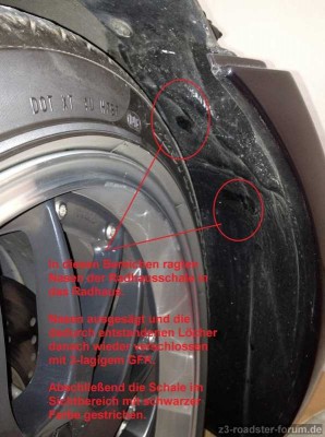

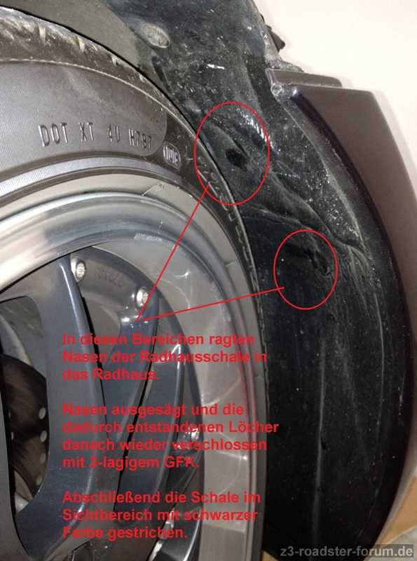

BBS RS-GT 8,5Jx18 ET38 12mm Distanzen pro Seite 225/40 R18 Pirelli P Zero umgerüstet hatte, schliffen die Vorderräder :( unter folgenden Bedingungen leicht an der Radhausschale:
Besonders tiefes Eintauchen der Vorderräder bei langsamer Fahrt und Lenkrad 75% und mehr eingeschlagen. Der Klassiker: Scharfe Serpentinenfahrt bergab, sehr spät und bis in die Kehre rein anbremsen, dann war Schleifen zu hören. Wenn dann noch eine Bodenwelle dazu kam: aua! :shock:
Analyse:
Das Profil der Radhausschale außen wies im oberen Bereich Schleifspuren auf. Die Radhausschale hatte im vorderen Bereich bauartbedingt zwei Nasen im Bereich der Scheinwerfer, die in das Radhaus wiesen. Die Nasen wiesen Schleifspuren auf. Schleifspuren sowohl im linken als auch im rechten Radhaus, Intensität links/rechts war gleich und mäßig ausgeprägt. Schleifspuren am Reifen konnte ich nicht sehen, höchstens erahnen.

Also Bearbeiten der Radhausschale dort, wo die Schleifspuren waren.
Durchführung:

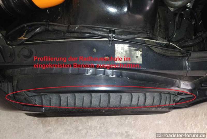

Das Profil der Radhausschale außen im oberen Bereich und die betroffenen Nasen ausgesägt.
Die Löcher, die durch das Aussägen der Nasen entstanden sind, mit GFK 3-lagig wieder verschlossen.
Nach Aushärten die Radhausschale im Sichtbereich schwarz gestrichen.

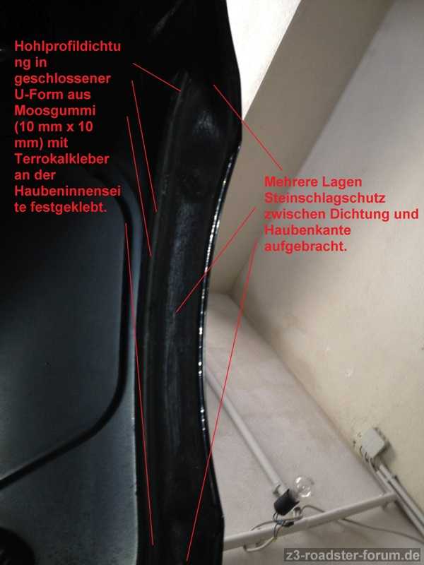

Um zu vermeiden, daß durch den oberen ausgesägten Bereich der Schale Wasser, Schmutz, Steine, etc. von unten gegen die Motorhaube und in den Motorraum gelangen:
Dichtungsprofil aus Moosgummi (geschlossenes U-Profil 10mm x 10mm), hitzebeständig, für Außenbereich, oft im Oldtimerbereich eingesetzt, mit Terrokal an der der „Rest“Schale gegenüberliegenden Seite angeklebt. Den Bereich zwischen dem Dichtungsprofil und der Haubenaußenkante mehrfach mit Steinschlagschutz gestrichen.
Ergebnis:
Nichts schleift mehr :thumpsup: . Die Änderung am Radhaus sieht höchstens ein ZZZ-Spezialist (Spezialist m/w/d auf Neudeutsch :mrgreen: ) wenn m/w/d sehr genau hinsieht. Dichtung und Steinschlagschutz an der Motorhaubeninnenseite fällt kaum auf, ein Vorteil von cosmosschwarz. Dichtung hält dicht, Wasser, Schmutz, Steine, etc. gelangen nicht in den Motorraum.
