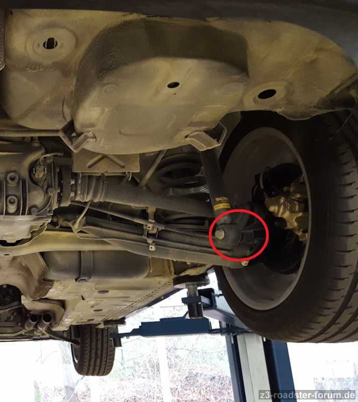

Im Nachhinein wollte ich die Unterlegscheiben der Verschraubung der hinteren Stoßdämpferaufnahme gegen etwas größere Scheiben ersetzen, da mir die verwendeten Scheiben etwas zu klein erschienen.
Unterlegscheibe
Das Fahrzeug war dazu soweit angehoben, dass die Räder noch den Boden berührt haben, die Stoßdämpfer und Federn aber weitestgehend entlastet waren. Das Foto oben stammt nicht von gestern, es dient nur als Prinzipbild, welche Scheibe und Verschraubung gemeint ist.

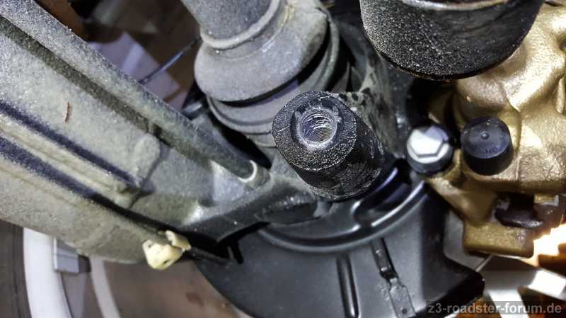

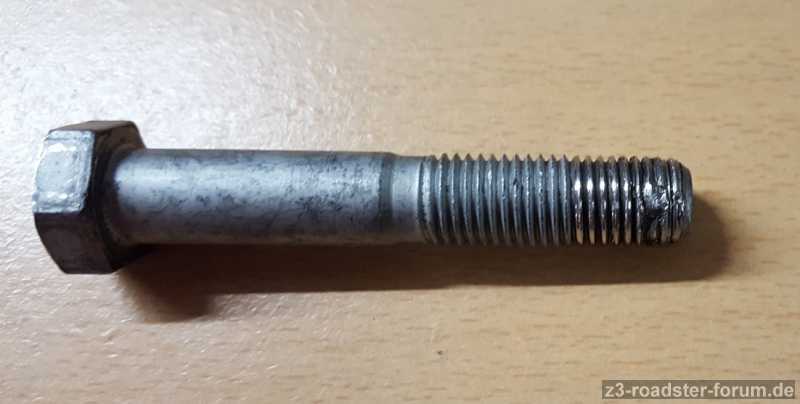

Beim Herausschrauben der Schraube merkte ich einen starken Widerstand, die herausgeschraubte Schraube und das Innengewinde im hinteren Längslenker weisen starke Schäden auf.
Beschädigte Schraube
Beschädigtes Gewinde im Längslenker
Bei der verbauten Schraube handelt es sich um die gemäß BMW Ersatzteilekatalog einzusetzende Teilenummer (07119903156), sie wurde vermutlich schief angesetzt oder mit einem zu hohen Drehmoment festgezogen.
In einem Telefonat mit dem Chef der Firma wurde angeboten, das Fahrzeug Anfang kommender Woche abzuholen und zu reparieren. Man möchte das Gewinde im Längslenker höchstwahrscheinlich aufbohren, ein größeres Gewinde hineinschneiden und einen Gewindeeinsatz einbringen. So habe ich das aus dem Telefonat heraus verstanden.
Meine Frage ist nun, ob die Reparatur des M12 x 1,5- Gewindes (= Feingewinde) in dem Gusskörper des Längslenkers durch einen Gewindeeinsatz technisch überhaupt zulässig ist.
Mir selbst ist bekannt, dass Schweiß- und Richtarbeiten an Achskörpern technisch nicht zulässig sind.
Über die technische Zulässigkeit eine Gewindereparatur der Stoßdämpferaufnahme in einem Achskörper mittels Gewindeeinsatz habe ich jedoch keine Kenntnis.
Ich möchte euch nur um fachliche Aussagen und eventuelle Erfahrungswerte bitten, falls ihr selbst schon so ein Problem hattet.

Es spielt zwar keine Rolle, weil der Schaden nun mal schon da ist, aber ich vermute der Schaden trat erst beim Herausdrehen der Schraube auf. Das Rad war nicht voll entlastet, das passt zum Schadbild, das Gewinde der Schraube ist ganz am Anfang beschädigt, wäre das beim Hineindrehen passiert, hätte man sie vermutlich nicht mehr raus bekommen und die restlichen Gewindegänge der Schraube wären auch Schrott. Hier hat die Schraube sich verspannt / verkeilt, weil das Rad nicht entlastet war.
Ggf kannst du die Gewindegänge nachschneiden (mit dem gleichen Maß) und es retten. Ansonsten würde ich mich hinsichtlich eines Gewindeeinsatzes schlau machen.

Beitragvon der_Thomas » 08.04.2019 07:45
Hallo, das Gewinde ist exakt so tief beschädigt, wie die Schraube sich eindrehen lässt, bis der Schraubenkopf an der Buchse des Stoßdämpferauges und diese Buchse am Schraubbutzen des Längslenkers anliegt.
Das Rad befand sich beim Herausdrehen der Schraube zwischen Normallage und voll ausgefedert. Nach dem dem Herausnehmen der Schraube verblieb das Stoßdämpferauge exakt hinter der Bohrung im Längslenker. Der Schraubverbund war also während des Lösens frei von Querkräften.
So habe ich es in meiner Lehre in einer KFZ-Werkstatt gelernt, oft durchgeführt und nie eine Verschraubung beschädigt.
Davon abgesehen bringt der Stoßdämpfer beim Ausbau keine ausreichende Querkraft auf eine M12-Schraube auf, um das Gewinde auf voller Länge vollumfänglich zu zerstören.
An dieser Stelle noch einmal meine Bitte, keine Diskussionen zu führen. Es geht mir rein darum, ob das schon einmal bei jemandem aufgetreten ist und wie es da repariert wurde.
