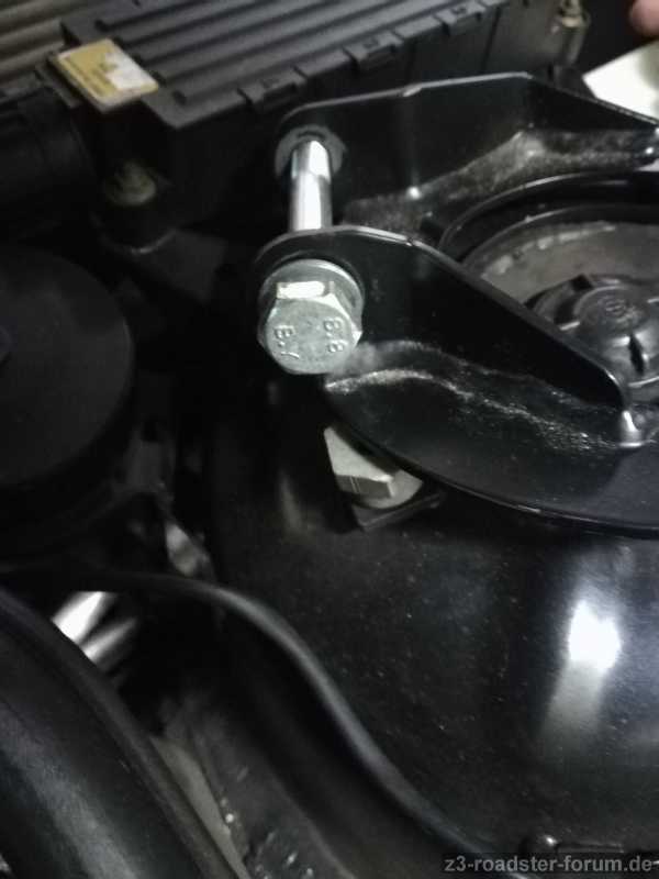

Grundsätzlich passt die Domstrebe vom e36 bei den
6 Zylindern.
Problematisch ist nur der an dem Dom angeschweisste Massepunkt.
Aber da muss man ein wenig erfinderisch sein...
Auch die Höhe der Strebe ist zu überprüfen.
Darf nicht zu hoch aber auch nicht zu tief bauen.
Meine verbaute Domstrebe ist auch nicht für den Z3 gedacht sondern für den e36.
Ich wollte aber genau die und nun ist sie auch verbaut. :wink:

zumie hat geschrieben:Frage an die Experten,könnte die Domstrebe nicht auch beim Z3 Passen? :wink:
https://www.ebay.de/itm/Alu-Domstrebe-v ... 1438.l2649
Was nicht passt wird passend gemacht.
Der einzige Unterschied zwischen E36 und Z3 ist wie schon geschrieben der Massepunkt / Massemutter am Dom.
An der Domstrebe für den E36 befindet sie sich auf der Fahrerseite.
Du kannst die eine Seite als Vorlage für die andere Seite nehmen, markieren und mit einer Flex oder Multitool absägen.
Ich habs das Stück aus der Domstrebe mit einem Multitool herausgetrennt, abgeschliffen und lackiert.
