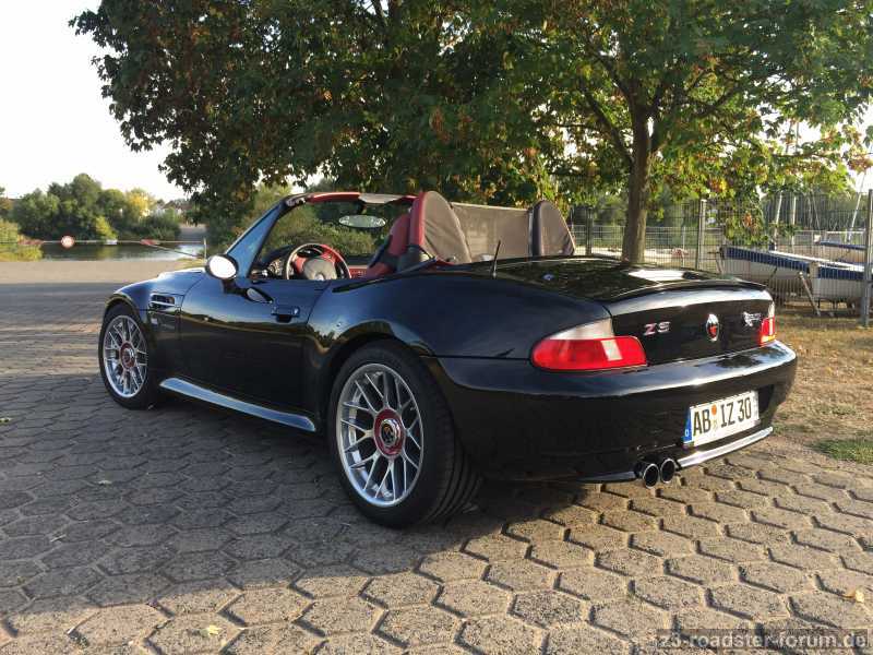

Ich bin an meinem Z3 sowie auch am E36 Cabrio vom B12 begeistert.
Sehr gutes Fahrverhalten mit viel Komfort. Selbst meine extrem empfindliche Frau hat nix zu meckern :D .
[https://www.z3-roadster-forum.de/forum/gallery/image.php?album_id=1303&image_id=25043]
[https://www.z3-roadster-forum.de/forum/gallery/image.php?album_id=1303&image_id=24380]

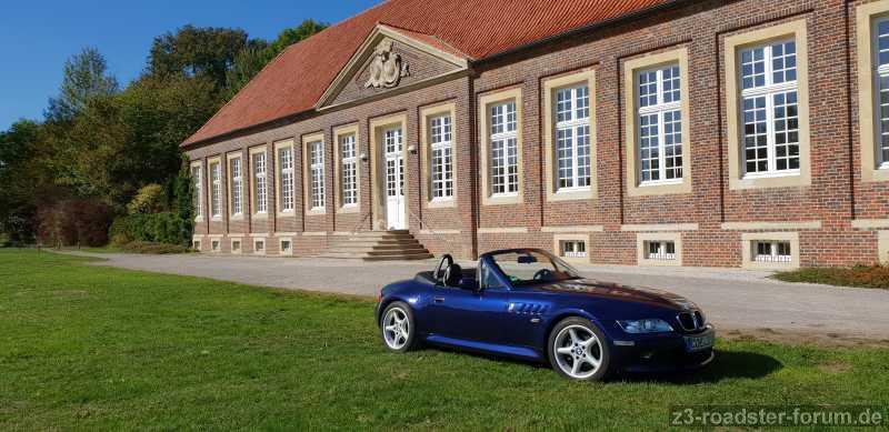

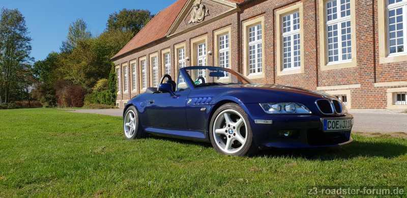

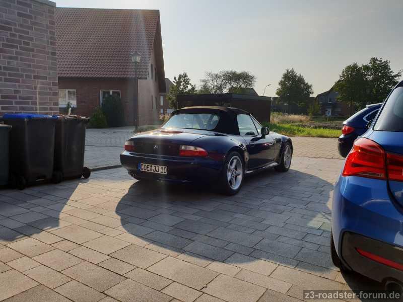

Ich habe das B12 Pro Kit im letzten Jahr verbaut und bin sehr damit zufrieden. Meiner Meinung nach passt die Tieferlegung um 30mm sehr gut zum Zetti, wobei der Fahrkomfort in ausreichendem Maße erhalten bleibt. Sowohl auf engen Landstraße als auch auf langen Autobahnetappen passt es super.
Hier ein paar Eindrücke von der Optik:
25045
25044
25039
