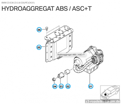

5. Grundsteuergerät ASC+T
34521164094
Ich habe mich schon auf die Suche begeben, ohne Erfolg... wo zum :twisted: ist das Steuergerät versteckt?

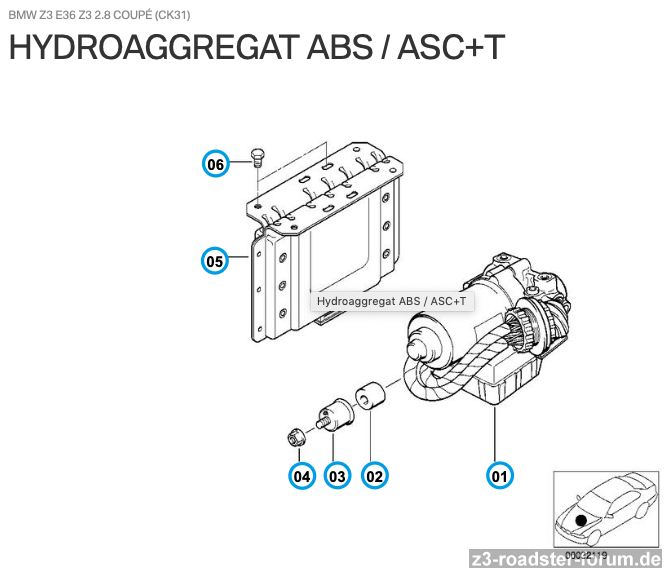

Eine weitere Frage, befindet sich an der Hydraulikeinheit 34511164333 (1.) noch ein Steuergerät oder ist der Kasten darunter nur ein Klemmenkasten?

Hatten die bei BMW ein Auslesegerät speziell für den runden Anschluss im Motorraum? Ich habe die gleiche Odyssee hinter mir, letztes Jahr. Schlussendlich war es der Radsensor vorne links.
Meiner hat das Steuergerät im Motorraum, direkt unter dem Hydroaggrega, so wie auf deinem zweiten Bild.

Trotz allem muss es das zweite Steuergerät ja geben, Pos.5 der Bildtafel. Weißt du zufällig wo das sitzt?

Ich habe mir auch seinerzeit den Wolf gesucht nach dem STG. Schlussendlich wurde ich aufgeklärt, dass es in meinem VFL 2.8er von 1997 eben nur dieses eine STG direkt am Hydroblock gibt. Da ist kein weiteres im Innenraum oder sonstwo verbaut. Und das lässt sich eben nur mit einem Diagnose PC mit serieller Anbindung auslesen. Oder eben einem dieser alten Tester. Der Z3 wird im BMW eTk ja inzwischen auch unter "Classic" gelistet. :D
