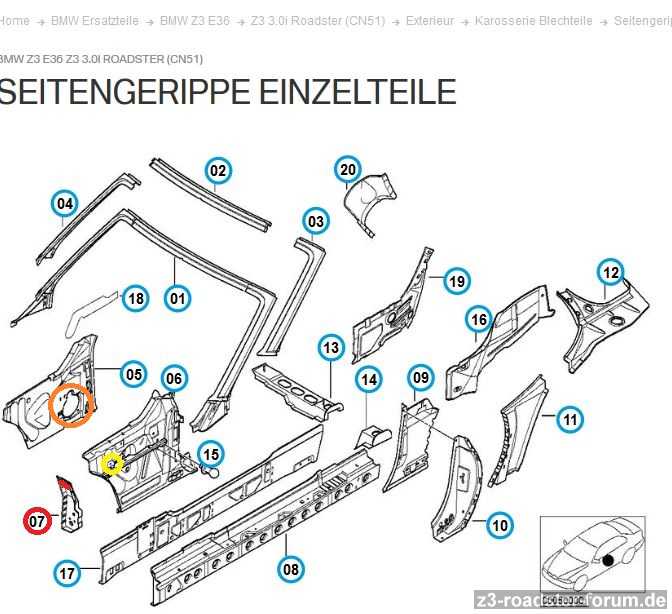

bei meinem Z3 wurde das Blech Nr. 7 ersetzt.
Teil Nr. 7

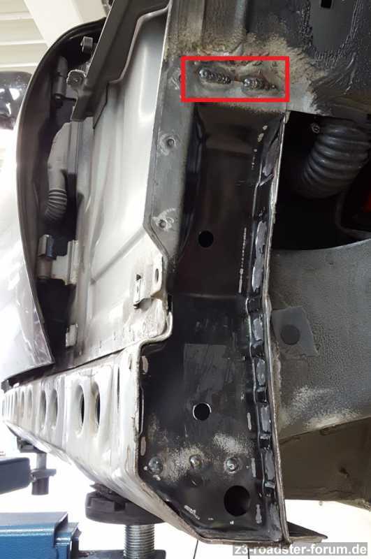

Die rot markierte Schweißstelle ist von hinten her in einem größeren Hohlraum,in dem Scheinbar auch der Lautsprecher sitzt.
Der orange Kreis markiert die Lautsprecheröffnung.

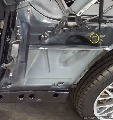

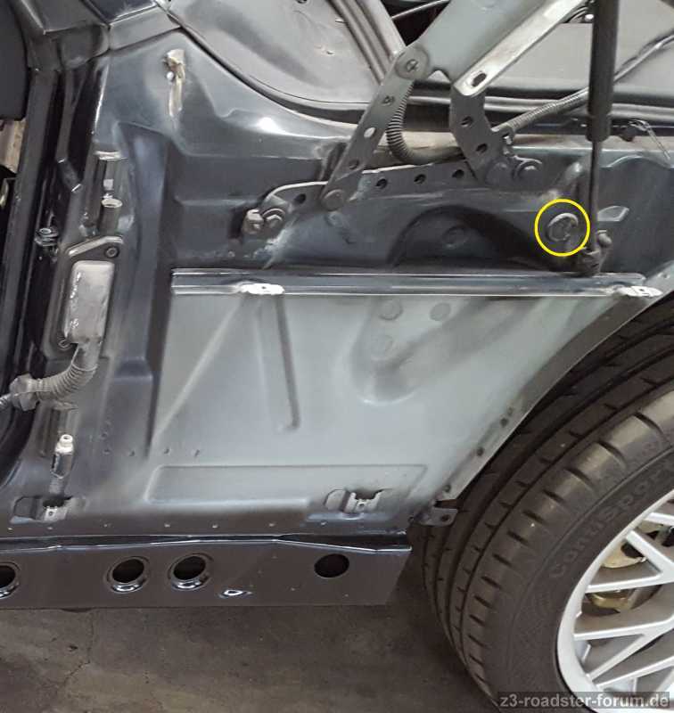

Gestern habe ich den gelb markierten Hohlraumstopfen entfernt und konnte die Rückseite der Schweißnaht tatsächlich relativ leicht erkennen.
Die Lautsprecher hingegen habe ich nicht gefunden,obwohl ich sie nach meinem Verständnis auch hätte sehen müssen.
Schweißnaht - Vorderseite
Hohlraumstopfen

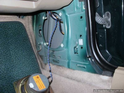

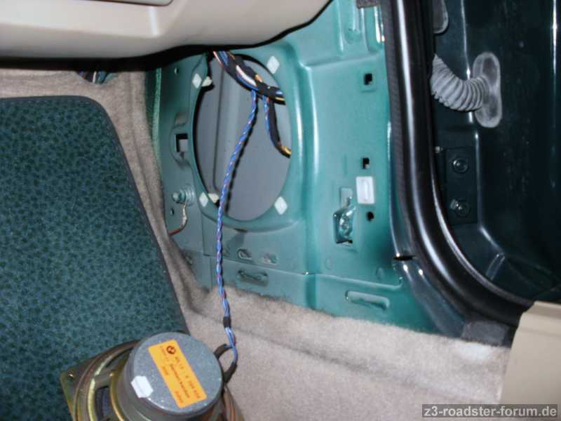

Re: Foto vom Raum hinter Fußraumlautsprecher nach vorne
Beitragvon Mach2.8 » 31.01.2019 00:48
Hallo Thomas,
als ich meine LS ausgebaut hatte, habe ich da reingeschaut um zu sehen ob da drin alles o.k. ist.
Man kommt definitiv an das vordere Blech mit entsprechendem Hilfsmittel...die Hand wird je nach Größe schlecht hinkommen. Um aber ein Schutzmittel reinzusprühen wird es reichen. Ein Foto hab ich nur von außen gemacht.
