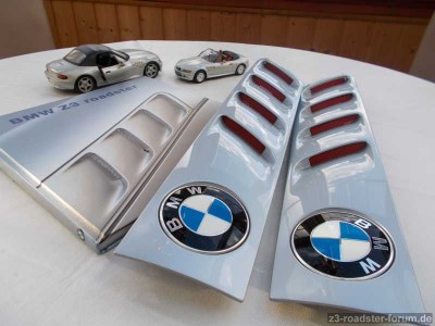

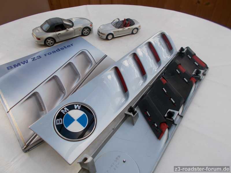

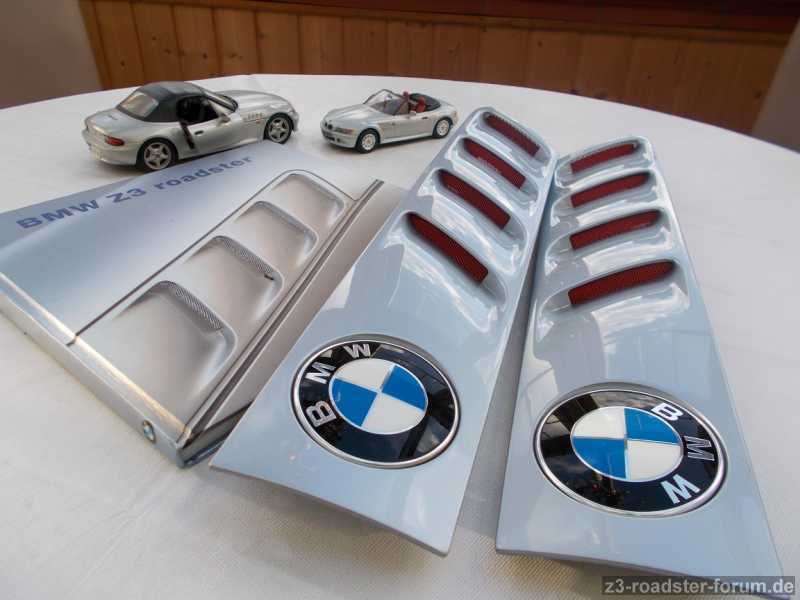

Beitragvon PeWe » 02.01.2019 16:27
So, ich hab es getan, sind heute fertig geworden......War eigentlich ganz leicht und mir gefällt es sehr gut....
Die Kiemen werden in den nächsten Tagen wieder eingebaut...

Beitragvon PeWe » 03.01.2019 15:06
Geht ganz einfach...
Der Kiemeneinsatz ist ein durchgehendes, vorgeformtes Stück Netz aus Metall, dass zwischen dem äußeren Kiemenkunststoff und einer schwarzen inneren Halterung angeordnet ist. Du musst nur die innere, schwarze Halterung von den acht Sicherungslaschen aushaken (siehe Bild 2 von der Rückseite) und abnehmen, dann kannst du das Gitternetz rausnehmen. Reinigen, entfetten, grundieren und nach Wunsch lackieren....
Siehe auch folgenden Link: https://www.zroadster.net/tim/custom/gills.html

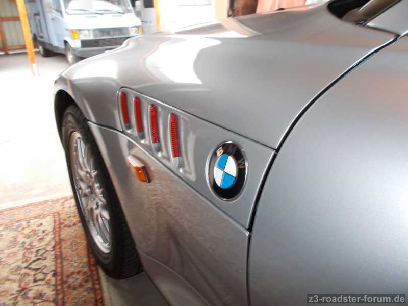

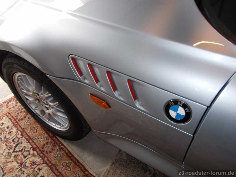

Beitragvon PeWe » 26.03.2019 18:30
Hier noch als Nachtrag die eingebauten Kiemen:
Mir gefällt es richtig gut....
