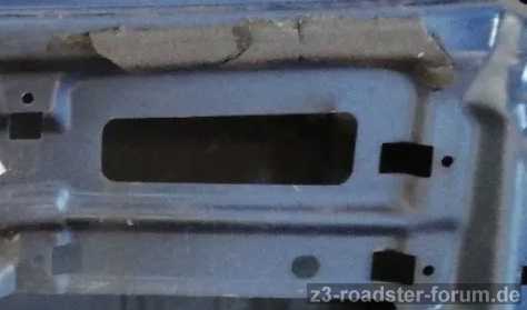

Beitragvon Jake555 » 18.12.2018 13:37
joe612 hat geschrieben:Nein.
Es muss eine Türe für Airbag sein. Gab es im fl und vfl. Erkennt man ganz gut an den 4 befestigungsmuttern für den Airbag. Türverkleidung passen an beide Varianten.
Welche Seite brauchst du? Habe ich da in Silber und grün.
Hast du ein Foto von den Befestigungslöchern für den Airbag.
Dann werde ich drauf achten.

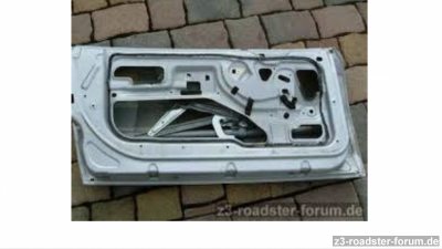

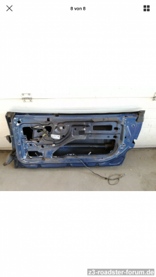

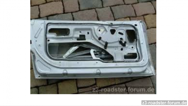

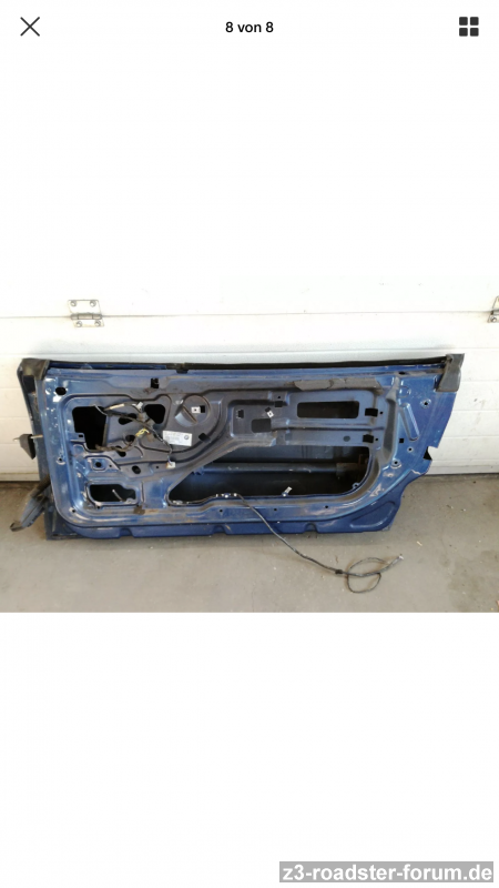

Beitragvon joe612 » 18.12.2018 15:12
Silber: ohne Airbag
Blau: mit Airbag
