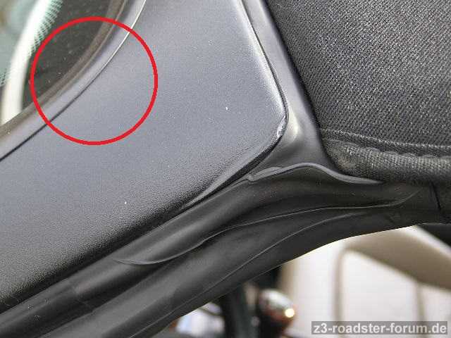

Guten Abend,
hat von euch schon mal einer die A Säule lackieren lassen?
Wie sieht es mit der Gummidichtung zwischen Frontscheibe und A Säule aus? Hat die schon mal einer rausgefummelt? Ist die geklebt?
Danke für eure Hilfe.

Ich meine diese Dichtung:

Naja... Da muss halt die Scheibe raus...

Beitragvon muhaoschmipo » 17.12.2018 21:27
Unter der Folie ist aber bereits der Fahrzeuglack

Beitragvon Steinbeizzzer » 17.12.2018 21:40
Die Folie geht mit einem Heisluftfön leicht weg.

Beitragvon 1Neuner-Matze » 17.12.2018 22:03
Für genau diese fälle gibt es spezielles klebeband das unter die dichtung geschoben wird und die etwas anhebt... Da muss keine scheibe raus. :mrgreen:
Aber auf dem bild ist tatsächlich folie zu sehen, die würde ich nicht lackieren :wink:

Beitragvon chriz93 » 17.12.2018 23:03
Danke Jungs :D
das ist nur ein Beispiel Bild.
Bei mir hat die A Säule einen lackschaden, da ist keine Folie drauf.
Beim z4 kann man die einfach rausfummeln und wieder reinquetschen, hätte ja sein können, dass das auch beim Z3 der Fall ist.
Aber wenn die definitiv geklebt ist lass ich das lieber...
dann muss man das wohl irgendwie mit klebeband machen.

Beitragvon 1Neuner-Matze » 18.12.2018 10:10
Nicht "irgendwie mit Klebeband" sondern mit dem richtigen, speziell um dichtungen oder andere gummiteile genau um dieses stück anzuheben damit darunter lackiert werden kann.
Google nach "lifting Tape" ... aber nicht das für brüste kaufen :mrgreen:
zB sowas
https://www.youtube.com/watch?v=pvoxVvdwbHc
