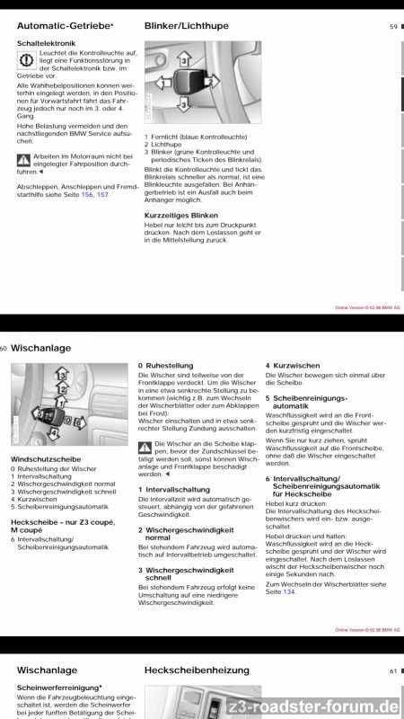

Beitragvon Toni » 08.01.2019 22:27
Hallo Stefan,
hört sich für mich normal an:
1 Intervallschaltung
2 Wischergeschwindigkeit normal
3 Wischergeschwindigkeit schnell
Die Intervallschaltung (1) wechselt nicht automatisch auf normale Wischergeschwindigkeit. Hingegen wechselt die normale Wischergeschwindigkeit (2) beim Anhalten auf Intervallbetrieb. Siehe dazu auch die Bedienungsanleitung.

Beitragvon OQ3 » 08.01.2019 22:37
Das sagt die Bedienungsanleitung dazu.
Welche Schalterstellung denn nun tatsächlich eingestellt ist, ist schon wichtig :wink:
