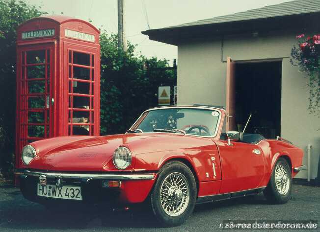

Beitragvon PeWe » 14.12.2018 14:54
Hallo Daniel,
gerade die vielen Speichen bei der Styling 5 gefallen mir weil sie mich an die Speichenräder von meinem Ex-Triumph Spitfire erinnern...
Beste Grüße
Peter
