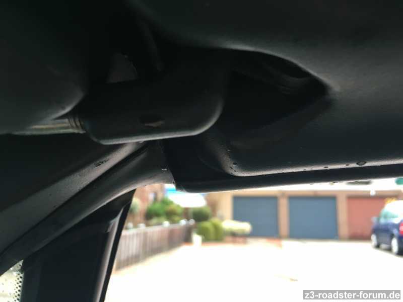

Hallo zusammen,
mal wieder das leidige Thema.
es Tropft aus meinem vereck.
Ich habe jetzt zur Einfachheit Bilder aus einem anderem Thema genommen.
Dieser Fehler liegt nicht vor!

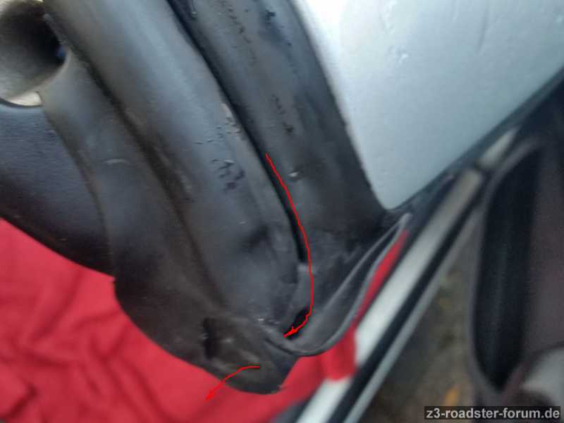

Ich denke es liegt an der Dichtung. Ich habe mal angemalt wie meine Verläuft.
Wie bekomme ich die Dichtung weiter hoch.
Brummer

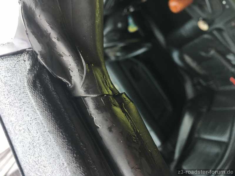

Beitragvon Brummer » 09.12.2018 11:14
Nun ein Bild von meinem Auto:

Beitragvon gerd635 » 09.12.2018 12:32
Mein Post aus dem Thema der Bilder
Die gleiche Problematik hatte ich auch. Habe auch die beiden Pfropfen neu verklebt was aber nicht zum Erfolg geführt hat.
Problem war die Dichtung hin zu den Pfropfen. Diese muss näher zu den Pfropfen hin verschoben werden. Die unter der Dichtung liegende Schiene lässt sich wohl verschieben, Dichtung raus (ist nur geclipt) Schrauben auf und Schiene verschieben, Dichtung wieder rein und dann testen.
Ich habe auf die vorderen Pfropfen ein 5mm dickes Moosgummiteil aufgeklebt, die Schiene werde ich nächstes Jahr neu justieren. Ich habe keinen Wassereinbruch mehr.
