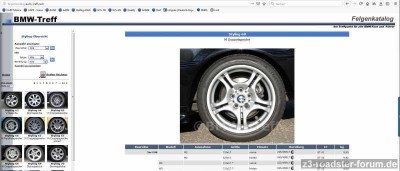

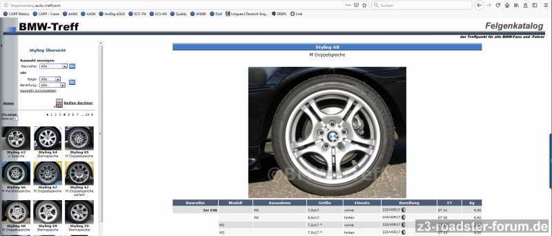

Beitragvon Uwe HB » 04.12.2018 15:14
Moin,
vielleicht vergleichen wir ja auch Äpfel mit Birnen und reden aneinander vorbei.
Das hier sind jedenfalls BMW Styling 68 Felgen mit den Informationen zu den vorhandenen Größen.
Uwe

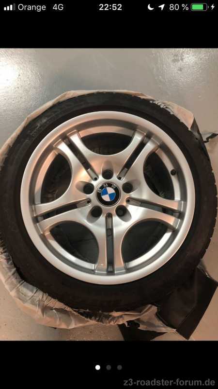

Beitragvon sebtaylor » 04.12.2018 21:59
Das hoffe ich doch nicht :)
Hier das bild der Anzeige
Und nochmals die Versicherung alle 4 seien 8x17 ET 35....

Beitragvon sebtaylor » 04.12.2018 22:00
Kann es sein, dass es 3er Felgen sind und keine originalen Zettis?

Beitragvon RunnerAZ36 » 04.12.2018 22:34
...da fehlt das M Emblem auf der fotografierten Felge.
Ich tippe mal auf Nachbauten, vor allem da es Styling 68 bei BMW nur in 7,5 mit ET41, ET47 und ET25, sowie in 8,5 ET50 gab.

Beitragvon sebtaylor » 04.12.2018 22:57
Hier in Spanien fahren die Leute sehr unvorsichtig am Bordstein.
Er hat die Felgen vor knapp 1 Jahr reparieren lassen. Das könnte das fehlende Emblem erklären.
Nicht jeroch die Größe und ET. Da hacke ich nach.
