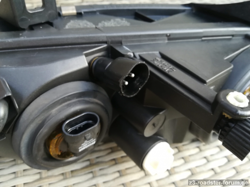

Ich habe ein Z3 2.8 bei dem ich die Scheinwerfer ersetzen musste, weil der Vorbesitzer Scheinwerfer die zu Xenon umgebaut waren benutzte.
Nun habe ich Schweinwerfer erwischt, die kein Standlicht integriert haben.
Könnte jemand ein Foto posten, der auch solche Scheinwerfer besitzt um mir zu zeigen, durch welche Lampen die STandlichtfunktion verwirklicht werden.
Bei mir Leuchten bei Standlicht die Sidemarker nämlich.
Ist das richtig?

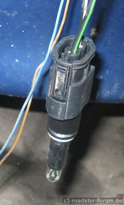

Beitragvon seppo » 03.12.2018 08:35
Anbei ein Bild des Standlichts.
Du benötigst dafür einen Bohrer und die Lampenfassung 63128389744 (https://www.google.com/search?q=6312838 ... 80&bih=954) sowie ein W5W Lämpchen.
Standlicht Z3 Scheinwerfer
seppo
