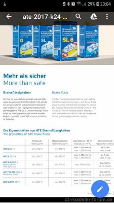

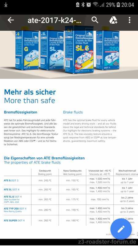

Re: Nachfolger Ate Blue Racing
Beitragvon OQ3 » 26.11.2018 20:09
Ate hat's mir schon gesagt :D
