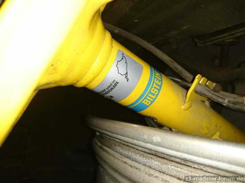

Zum einen will ich keine Spurplatten mehr fahren, zum andern sollen die M-Technik Federn heraus und aufbewahrt werden - für eine eventuelle spätere Rückrüstung auf Original - statt dessen gibt es zu den bereits verbauten Bilstein B6 noch die passenden Eibach-ProKit Federn mit einer sachlichen 30mm Tieferlegung. Bei den Felgen habe ich lange gesucht und endlich eine schöne Alternative gesucht, die nah am Originalen Design des //M kommt.

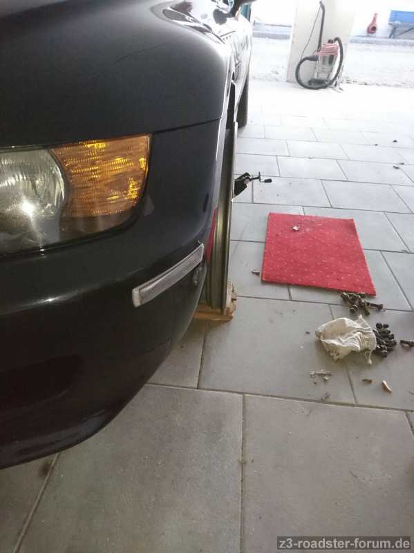

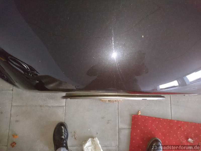

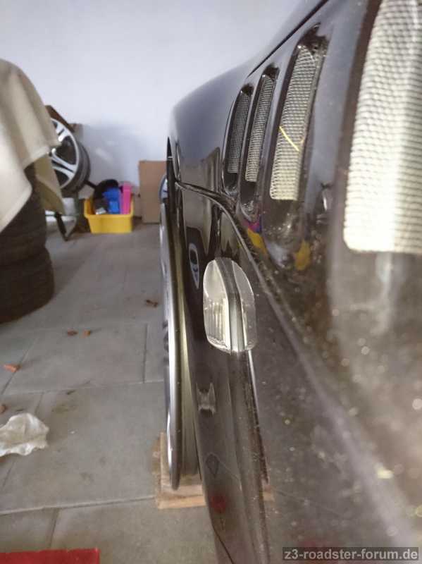

Jetzt habe ich nach erfolgter Tieferlegung auch mal ein Rad vorne aufgesteckt um zu sehen was das Ding macht.
Zu meinem entsetzen fällt das Alu nicht weit genug nach innen, :enraged: da wäre noch Luft gewesen, aber außen gehts so gar nicht.
Selbst wenn der TÜV mit entsprechenden Sturz mitspielen würde ist mir das zu Proll :thumpsdown:

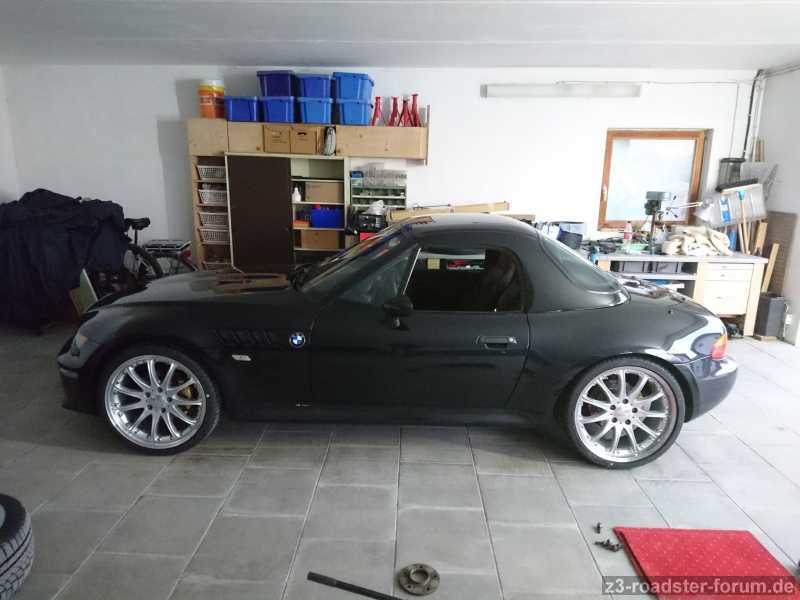

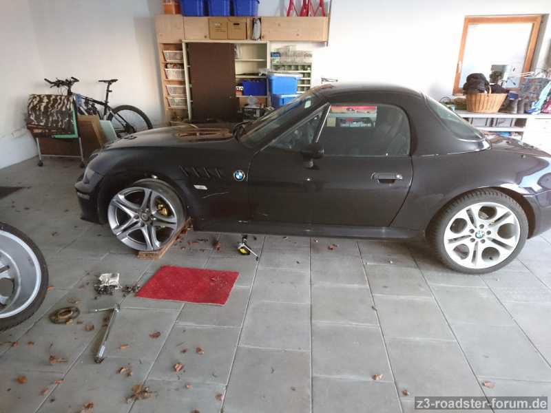

Hartge Classic 19" Felgen (8x19 ET40 und 9x19 ET46 mit 10mm Spurplatten)
