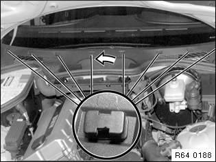

Hallo zusammen,
ich möchte die Abdeckung unter den Frontscheibenwischern bei meinem Coupé entfernen, um darunter mal den Dreck zu entfernen. Nun ist die Abdeckung mit Spreiznieten (OEM 51718195811) befestigt.
Siehe hier:
[ externes Bild ]
[ externes Bild ]
Wie werden diese Nieten genau entfernt? Und werden sie beim Entfernen zerstört oder kann man sie wiederverwenden? Sonst müsste ich jetzt mal wieder eine Leebmann-Bestellung tätigen...

ich habe zuerst mit der Klinge eines Cuttermessers das obere Teil mit dem viereckigen Zapfen etwas abgehebelt (mit der Klinge zwischen die beiden Teile gefahren, dann Klinge hin-und herdrehen), bis der Spalt groß genug war, um mit einem Kunststoffspatel das obere Teil komplett abzuhebeln.
Das untere Teil mit der geschlitzten Klammer, das jetzt noch in der Abdeckung steckt, habe ich auf die selbe Weise entfernt, also zuerst mit Klinge zwischen dem Teil und der Abdeckung etwas gehebelt, dann das Teil mit dem Kunststoffspatel ganz abgehebelt.
So habe ich die meisten Spreizniete beschädigungsfrei herausbekommen und konnte sie wiederverwenden. Allerdings hatte ich mir vorher trotzdem ein paar für alle Fälle gekauft, da ein oder zwei meistens doch kaputt gehen oder nicht mehr so schön aussehen. :wink:
Die Spreizniete stecken in Gummitüllen (Teile-Nr.: 51718186501), die oft zerrissen oder verdrückt sind, da würde ich auf jeden Fall vorher noch neue kaufen.

die Clipse werden ganz einfach mit der Spitzzange um 90 °gedreht und dann kann man sie aus der Verkleidung herausnehmen, habe ich bei meinen beiden schon mehrfach selber gemacht. Ihr seht auf den Bildern, dass sie unten abgeflacht sind. Die Clipse werden dabei nicht beschädigt und können wieder verwendet werden . Genau so dann auch wieder einsetzen.

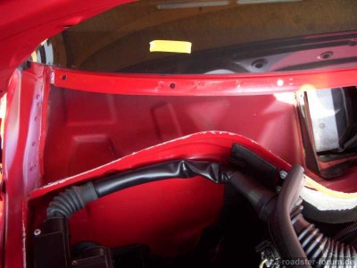

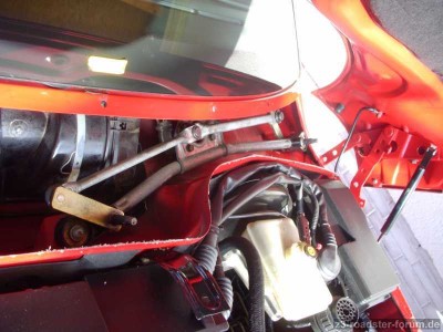

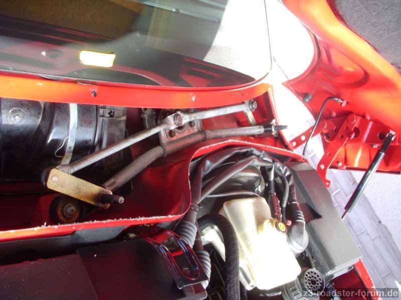

Beitragvon Micki1005 » 01.11.2018 11:12
das Reinigen lohnt sich auf jeden Fall und noch ein Tipp > vor der Demontage der Scheibenwischer , die Position per Klebestreien auf der Scheibe markieren und genau so wieder aufsetzen.
