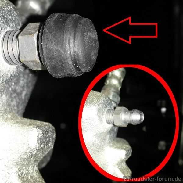

Also ich würde ja gerne ein etwas größeres Bild sehen, aber das was ich auf diesem Bildausschnitt erkenne ist das Entlüftungsventil des Bremssattels. Das "Öl" nennt sich Bremsflüssigkeit! Es handelt sich also nicht um den Querlenker sondern um den Bremssattel.

Die ausgelaufene Flüssigkeit wird aus dem Vorratsbehälter im Motorraum ergänzt (vorausgesetzt da ist genug Bremsflüssigkeit vorhanden). Es muss aber dringend das Bremssystem entlüftet werden, sonst besteht die Gefahr eines Bremsversagens bzw. einer einseitigen Wirkung. Am besten von Fachwerkstadt ausführen lassen und Vorsicht bei der Fahrt dahin. Bremsen vorher auf Wirkung prüfen.

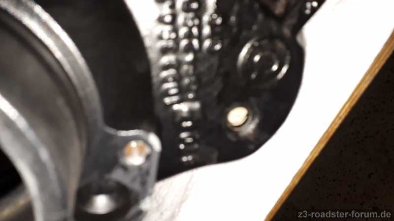

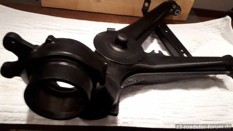

Beitragvon Matthias61 » 18.10.2018 12:17
Hallo Zettigemeinde
Anbei ein paar Bilder von dem Teil was ich meine

Der Querlenker ist zur Konswrvierung mit Öl gefüllt. Im E30 Forum ist das mittlerweile schon bekannt, so viele wie da ihre Achse bereits gemacht haben:D Die nehmen meist ein einfaches Motoröl und verschließen das Ding dann wieder. Würde ich auch so machen, alternativ Fluidfilm / Mike Sanders usw.

Dieser "Querlenker" heisst übrigens Längslenker.
Aber das nur am Rande.
Und der Längslenker ist von BMW mit Öl befüllt und die Einfüllöffnung mit einem Kunststoffstopfen verschlossen?
