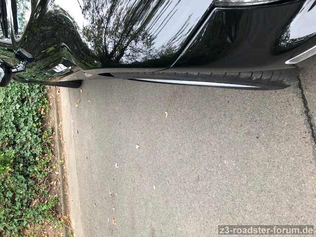

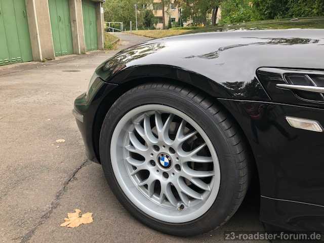

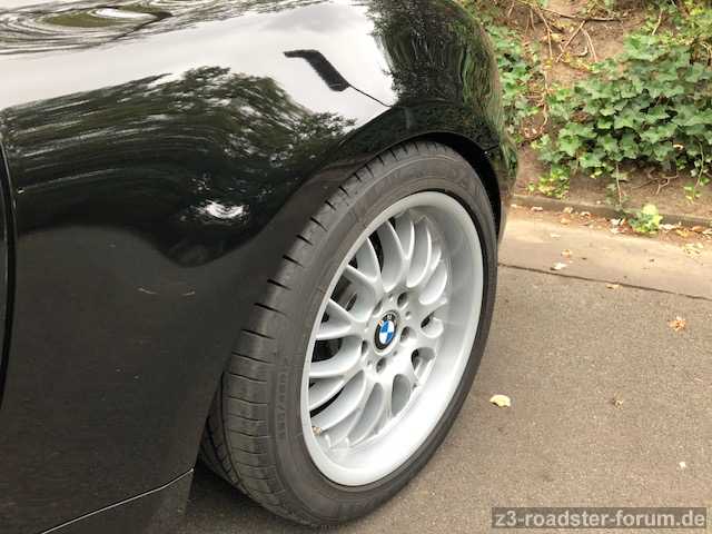

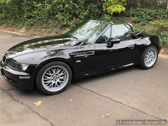

Liebe Z3- Gemeinde, liebe Experten,
wir haben jetzt neue Fahrwerksfedern in den Z3 eingebaut.
E37 Roadster 1,9 M43 HSN 005 TSN 644
WBACM11080LF17521
H&R Federn 30 mm tiefer
Muss nach dem Einbau der neuen Federn eine Achs- und Spurvermessung vorgenommen werden? Falls ja mit welchen Werten?
