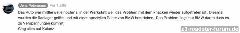

Beim zweiten Video solls ja vom Radlager gekommen sein. Vielleicht bei dir auch?

Beitragvon batleth » 11.08.2018 15:19
Vielen Dank für den Hinweis! Das Geräusch klingt seeehr ähnlich. Daher gehe ich mal davon aus, dass es bei meinem auch am Radlager liegt.

Beitragvon batleth » 11.08.2018 16:50
Sagt der Besitzer in dem o.g. Video (bei den Kommentaren!)
Im Moment kann ich mir auch kaum was anderes als Verspannungen vorstellen. Wie und warum es beim Radlager sein soll, muss ich mir auch erst anschauen.
