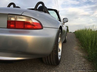

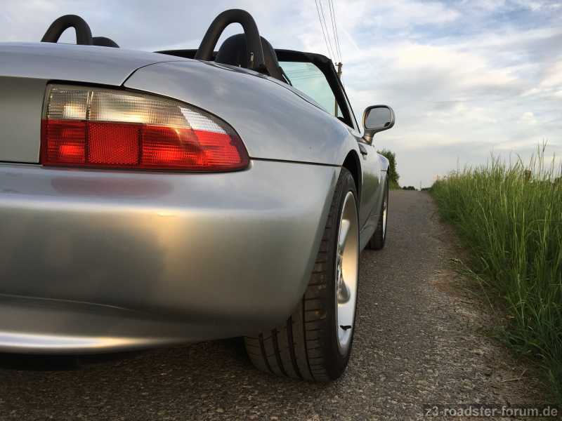

Auf deinen BILDERN sind Rundspeiche 18...
Dann wäre ohne Nacharbeiten 20mm pro Seite möglich
ggf. auch noch 25mm
