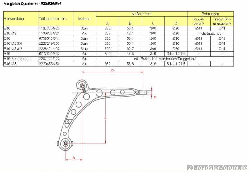

Diese aussage ist nicht sinnvoll, da die AG lenker von der geometrie nur den M3 3, 0 l entsprechen, die 3, 2l verlängern den rad stand durch andere bemassungen !
Das kann bei extrem Tieferlegung zum schleifen am vorderen Radhaus führen
Daher ist vom preis leistungsverhältniss meyle geschickt da diese nicht die Gummi melalllager haben sondern kugelgelenke .
Der Vorteil wenn diese kaputt gehen werden sie nur laut , die Gummi metall , rutschen teilweise auf den fangkäfig und wenn es schlecht läuft schleift das rad am federbein, je nach FW , und es gibt eine gravierende spreizungsänderung

Sorry, da hatte ich mich etwas unglücklich ausgedrückt. Ich meinte die Lager für den Querlenker. Hier ergibt sich durch das Lager des M3 3.0 auch ein größerer Nachlauf, aber das spielt letztlich für Felgenwahl etc keine Rolle. Solche exzentrischen Lager gibt es auch in der PU Fraktion.
Meyle baut hier ein zentrisch "gebohrtes" Lager ähnlich dem des M3 3.2. Traggelenk wie @Pat.zet sagte. Man kann natürlich auch den gesamten Querlenker tauschen, dann auf das achten was @Pat.zet geschrieben hat.

Hallo, ich persönlich bin ausschliesslich für zentrische 3,2 M lenkerlager Va , da im M 3,0 durch die exzentrische anlenkung des va lenkers hinten auch eine radstandsänderung herbei geführt wird, das was man beim 3,2 über die lenkergeometrie realisiert hat.
Mit dem seiten verkehrten einbau der 3,2 lager bekommt mehr sturz und somit auch eine möglichkeit breitere felgen unter zu bringen.
Bei dazu passender spur einstellung hat man auch keine negativen einflüsse auf den geradeauslauf etc., dazu sind allerdings pu lager an der va und meyle stützlager oder gesamtlenker sinnvoll, das führt stabiler :idea:
