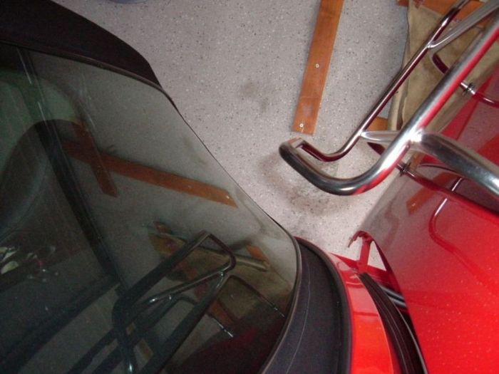

Hallo Z 3 Fun Gemeinde,
nach dem die Anbohrpunkte für die Gepäckbrücke nun geklärt sind, noch eine Frage. Der Originale Gepäckhalter hat ja einen nach oben angebrachten Bügel. Habe hier in der Fotogalerie-Allgem.Galerie-Seite 2 einen Z3 gesehen der diesen Bügel nach hinten hat. Mir selbst ist diese Art der Montage von meinem MG her so bekannt. Habe noch ein anderes Bild bei den Zroadster-Freunde Nord gesehen, dort war dieser Bügel nach vorne zur Heckscheibe gerichtet! Welche Montageart ist nun für den Z3 die Richtige?

Hallo Harald,
in meinen Roadsterunterlagen von B M W ( Schaubild )
zeigt der Bügel zur Heckscheibe.

Hallo Harald,
ja, so sollte es sein (zur Heckscheibe hin)
Beim Oeffnen der Heckklappe mit Gepaeck wird dadurch vermieden, dass dir das Gepaeckstueck unter Umstaenden in die Heckscheibe faellt.
Wobei das Oeffnen mit schweren Gepaeck garnicht mehr so leicht ist.

habe heute bei BMW den bestellten Teilesatz für den Heckklappenträger bekommen. Der Freundliche Mann hinter dem Tresen hat mir die Einbauanleitung im Papierformat ausgedruckt. Zusätzlich hat er mir auch ein PDF File mit der Anleitung auf meine E-Mail Adresse zugesand.
Das Bild auf der Anleitung zeigt klar das der Bügel zur Heckscheibe zeigt.
Das bestätigt eure Antworten auf meine Frage. Danke!

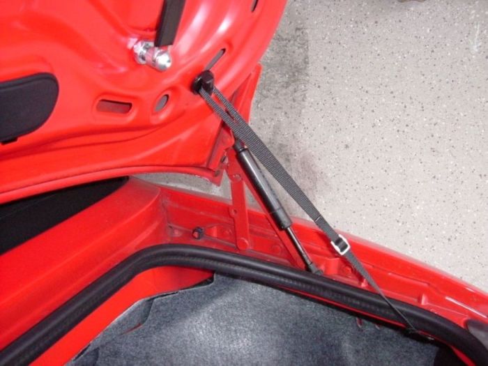

Beitragvon Wolfgang D. Z. » 13.05.2004 19:10
Abend Harald
Hab heute erst die Frage gelesen und nun noch ein wichtiger Nachtrag.
Wird die Gepäckbrücke in dieser Lage montiert kann der abgewinkelte Bügel die Heckscheibe berühren.
Um dies zu vermeiden lag meiner Gepäckbrücke ein Haltegurt bei. Du kannst aber auch jeden anderen Gurt verwenden.
Der Gurt hält die Kofferraumklappe so in Position das zwischen abgewinkelten Bügel und Heckscheiben immer etwas Luft bleibt.
Bedenke das der Kofferraumdeckel sich um so weiter in Richtung Heckscheibe legt je schwerer das Gepäckstück auf dem Träger ist.
Den Gurt also richtig kürzen.

Hallo Harald!
Bügel zum Heckfenster ist richtig.
Das bietet auch gleichzeitig einen Schutz, dass der Koffer beim Crash nicht gleich zwischen den Kopfstützen landet.
Abgesehen davon ist es auch einfacher den Koffer nicht jedesmal beim montieren über diesen Bügel zu heben.
Achte bitte beim Zumachen der Heckklappe mit Beladung: Bitte nur mit WENIG Schwung! Oder besser noch: Koffer vorher abnehmen.

Beitragvon Toni » 17.05.2004 11:24
Hallo Harald,
richtig, der von Wolfgang erwaehnte Haltegurt solltest du nicht vergessen. Ansonsten koenntest du dir evtl. die Heckscheibe beschaedigen.
