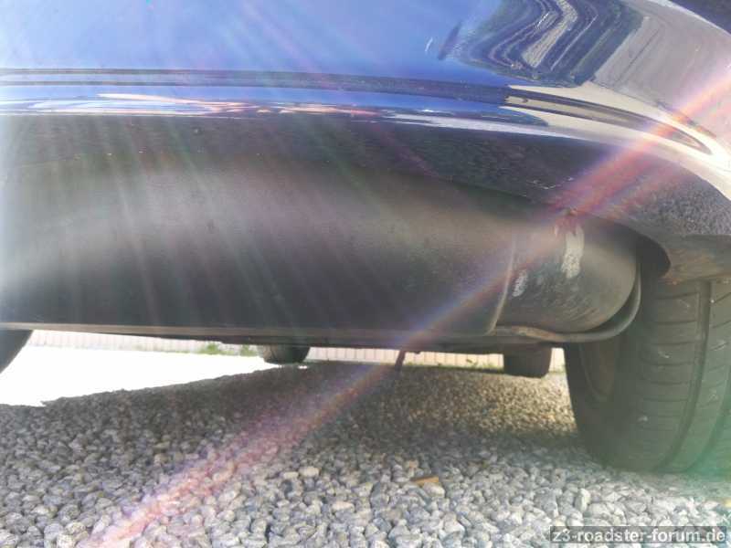

Beitragvon Fabian87 » 07.05.2018 10:15
Mir ist aufgefallen das etwas klappert und heute morgen ist mir aufgefallen das diese Box (siehe Foto) irgendwie weiter nach unten hängt.
Was ist das überhaupt?

Beitragvon skater66 » 07.05.2018 10:19
Da ist das Ersatzrad drin.

Beitragvon Arenaria » 07.05.2018 11:01
Hi Fabian,
mach deinen Kofferraumdeckel auf und schau mal unter den Teppich. Da wirst du die Entriegelung für des Reserve- oder Notrad finden. Probiers mal aus, damit du das auch mal gesehen hast wie das funktioniert. Vielleicht ist auch die Verschraubung locker geworden und du kannst das gleich beheben. Die Anleitung dazu findest du auch in der Betriebsanleitung.

Beitragvon VauZwei » 07.05.2018 15:28
Nach dem Absenken der Schale lohnt es sich evtl. Dreck aus der Schale zu entfernen und schauen ob der Reserveradluftschlauch sich vom Radventil abschrauben lässt. Falls nicht, Caramba lange genug einwirken lassen. Einen Ersatzschlauch gibt es bei Bedarf für kleines Geld bei BMW...

Beitragvon Mari74 » 08.05.2018 08:54
Vielleicht klappert´s auch weil gar kein Reserverad mehr drin ist.
Scheinst ja noch nicht danach gesucht zu haben... :wink:

Beitragvon Fabian87 » 08.05.2018 21:38
Nein das Reserverad habe ich bis dato noch nicht gebraucht - zum Glück.
Das war auch ehrlich gesagt meine erste Vermutung ohne das ich in die Betriebsanleitung geschaut habe.
