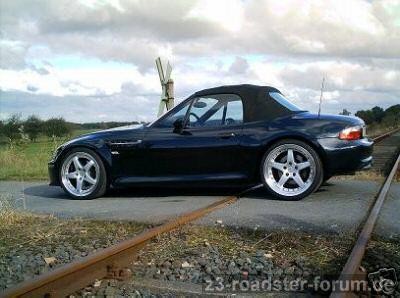

Nee, die Felgen werden im Winter abgenommen. Die Frage ist ob jemand mit einem ähnlichen Problem ein paar Fotos hätte.
Anbei ein Foto.
