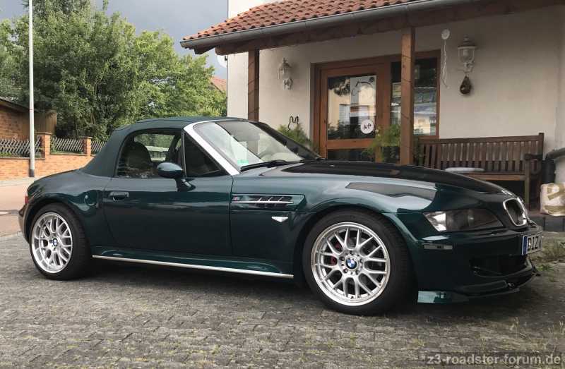

Beitragvon Fuxi » 22.04.2018 09:32
batleth hat geschrieben:Patrick, zeig mal ein Bild :)
Gerne doch.

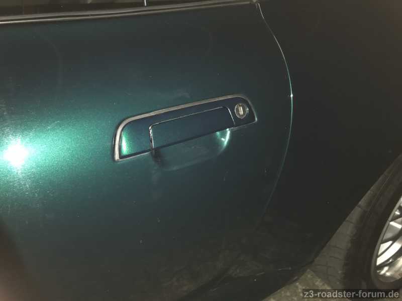

Beitragvon FinZ3 » 23.04.2018 07:45
ja meine wurden vom Vorbesitzer in Wagenfarbe lackiert. nur leider sehr schlecht, das rächt sich jetzt. Evtl wäre es am sinnvollsten sie neu lackieren zu lassen und die Dichtung zu tauschen. Das kommt sicherlich am einfachsten und sieht wieder schick aus. :D
