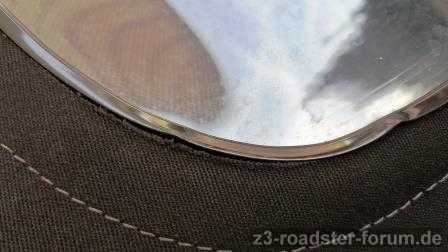

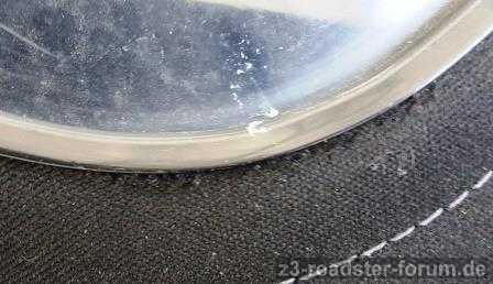

Hallo zusammen,
der Keder an der Heckscheibe löst sich an einigen Stellen. Teilweise dringt Feuchtigkeit ein. Wer kennt das Problem und wie kann es beseitigt werden?
Danke im Voraus.
2018-04-03 09.58.20.jpg (22.93 KiB) 2200-mal betrachtet

Mit Patex 100% kannst du es wieder einkleben (eine Kundenkarte hilft dabei) hält bei mir schon seit Jahren :wink:

Genauso habe ich es auch gemacht . Alle anderen Versuche blieben erfolglos

Habe ich auch geklebt mit Pattex Repair. Ich würde aber mal noch kontrollieren ob der Reißverschluß am Verdeck (nicht an der Scheibe) noch gut vernäht ist! :wink:

Bei mir war das der Anfang vom Ende...
trotz Patexbehandlung ist der immer wieder raus gerutscht....im Endeffekt gabs ein neues Dach

Vielen Dank - werde es mit Pattex Repair probieren. 8)
Soll ich dazu das Verdeck leicht öffnen, um die Spannung rauszunehmen? :sunny:

Entriegeln genügt
